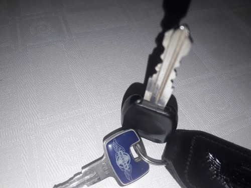

Re: La petite diode
Bonjour!
Le temps étant ce qu'il est, je m'instruits et découvre.
Au sujet de cette diode, je pense avoir trouvé la "lentille " de contact sur la clef.
N'est-ce pas ça?
Cordialement.
N'est-ce pas ça?
Cordialement.
lebeka
Re: La petite diode
La photo n’est pas explicite
.....mais d’apres votre description ,c’est bien la petite lentille indispensable pour démarrer

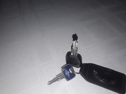

Re: La petite diode
Hello!
Peut être voit-on mieux la lentille de contact avec cette photo ...... et des lentilles de contact!
Encore que!
En agrandissant la photo, à gauche sur le plastique, à la base de la clef => petite protubérance.
J'aurais appris quelque chose!
Cordialement.

lebeka
Re: La petite diode
Oui ,c’est ça
.........mais je dirai plutôt à droite sur la photo .....non?
