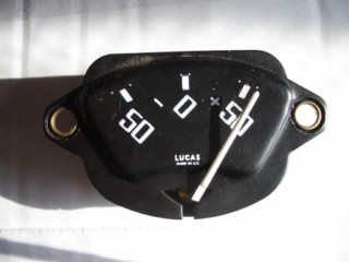

Bon neiman changé mais decouverte pas tres agreable
mon amperemetre est completement HS
une des connexions etaient devissées
bilan une cosse qui a chauffée et le mano HS .
Je sais pas bien ou je pouvoir trouver ca ?
des idées SVP ?

Messagepar Le Canut » 21 févr. 2013, 16:13
Pour être franc, j'ai pas trop l'idée de l'endroit où tu pourrais le trouver en neuf ou d'occase. Je pense que la Taupe t'en dira plus.
Par contre, j'ai eu la même mésaventure sur ma Berlinette, une montre (qui n'avait jamais marché depuis 30 ans) et un ampère-mètre. On en trouve parfois en occase, mais à des prix que seuls les gagnants des (très) gros lots du loto peuvent s'offrir. Et encore.
En fait, la solution est assez simple : déjà à l'époque, si les cadrans changeait d'un modèle de voiture à l'autre, les mécanismes, derrière, sont toujours identiques chez un même fabricant. Pour une poignées de queues de cerises, j'ai investi dans une montre et un ampère mètre Véglia venant d'autos inconnues pour m'installer devant mon établi pour une opération à galvanomètre ouvert. Avec un peu de minutie pour déposer les aiguilles, puis les mécanismes, on y arrive très bien.
Il y a donc de fortes chances pour qu'il en soit de même chez Lucas.

Messagepar LOU01 » 21 févr. 2013, 18:58
En accord avec Le Canut, le plus simple, ne remplacer que l'intérieur, des ampéremètres, on en trouve partout à moins de 50 €.
