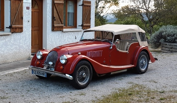

Enfin ...
Tout est en place. S'il y avait eu un orage, j'aurai eu une baignoire :D
Bon avec le temps, je pense mettre moins d'une heure ... :lol:
En attendant, je lui trouve un air vintage que j’adore.

LPQSD a écrit :...En attendant, je lui trouve un air vintage que j’adore.
Oui, une Torpédo, j'en ai fait l'apologie quelque part.... :lol: ...
Re: Montage sidescreen et déflecteurs
Posté : 06 déc. 2025, 09:17
par giuliari
Très joli le beige et le vert.
Posté : 06 déc. 2025, 09:29
par Goulven
C'est vraiment une très belle auto.
Posté : 06 déc. 2025, 10:10
par 4HP
LPQSD, ton tourer est vraiment splendide.
