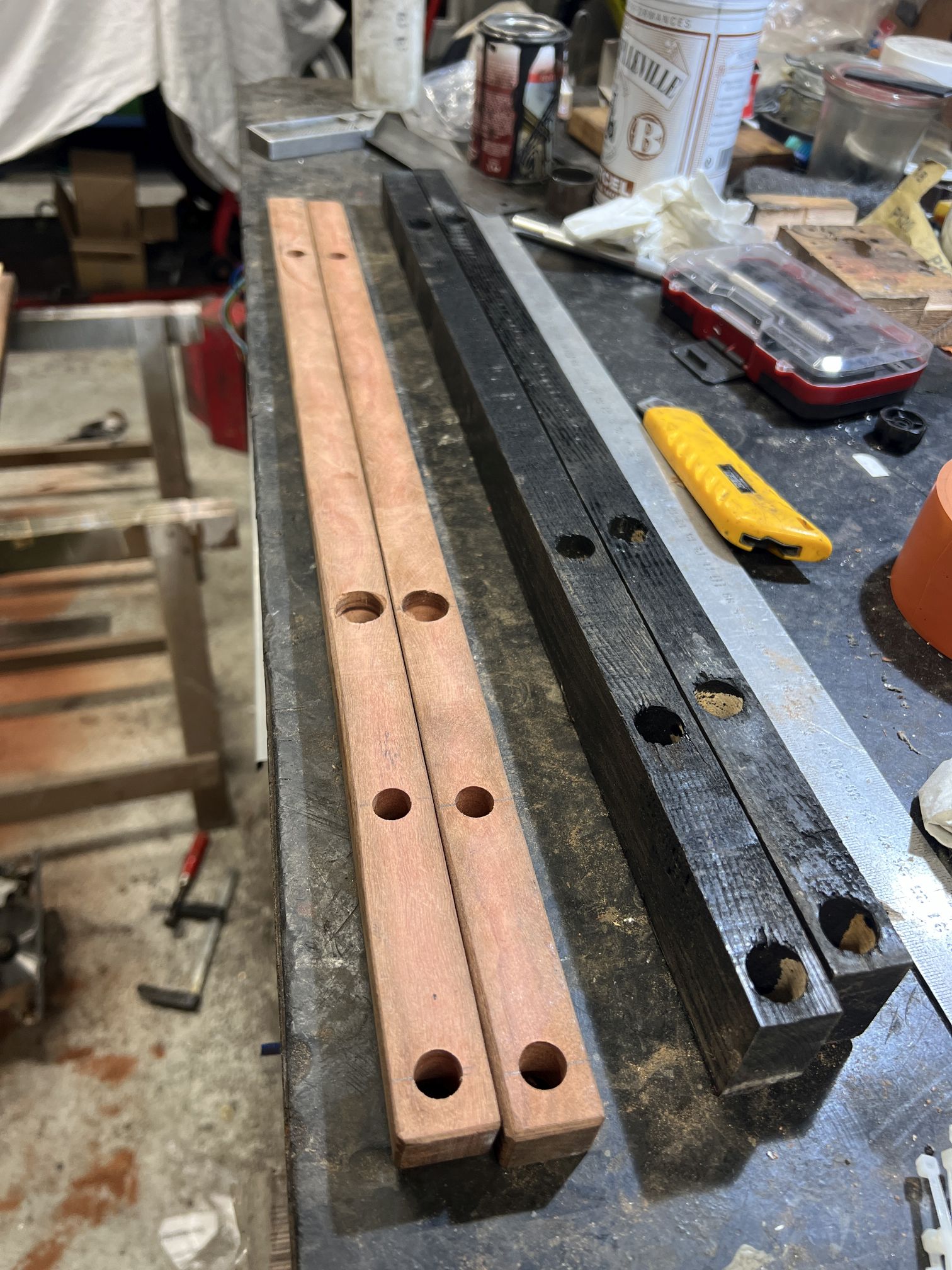

Comme discuté plusieurs fois sur la taille idéale du morganiste ( dont je suis manifestement un peu éloigné), j'ai voulu baisser mes sièges en remplaçant les supports de glissières en frêne (cote d'origine 40mm devant et 27 mm derrière).
2 bouts de lames de terrasses en IPE plus tard, 25mm devant et 10mm derrière, les 4 trous qui vont bien, essai avec le siège juste posé sur les bois, j'ai gagné les quelques cm qui vont bien par rapport au volant et à la hauteur du parebrise.

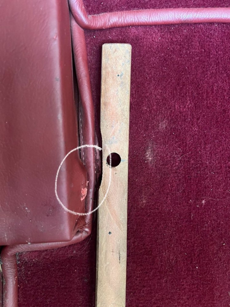

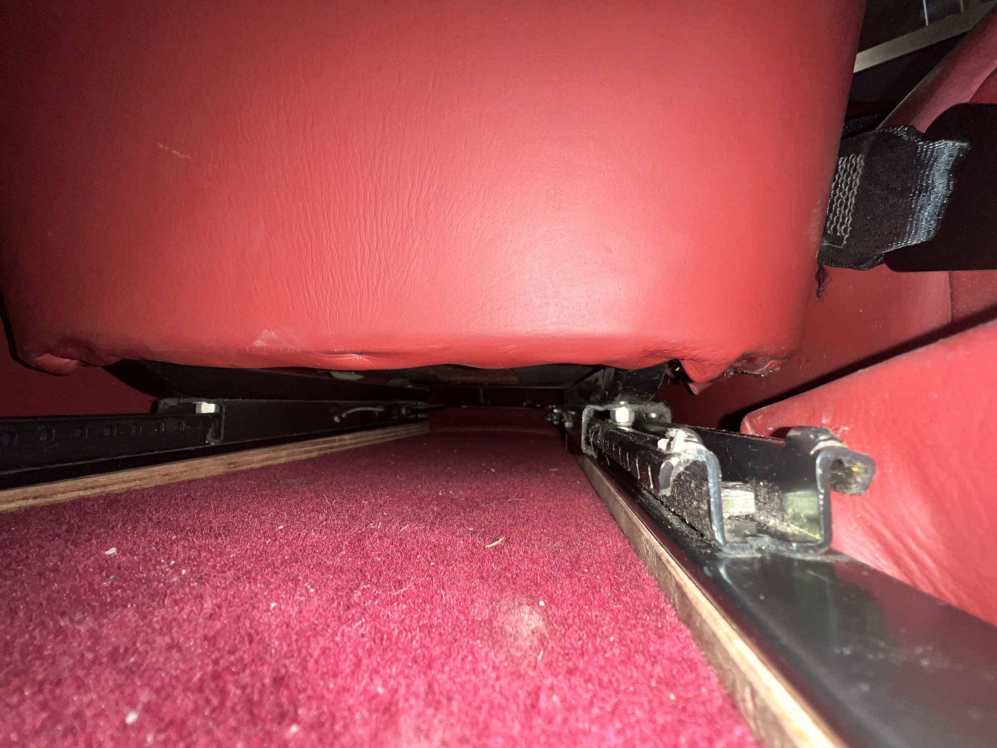

Le truc s'est gâté quand j'ai fixé le tout: le siège ne coulisse plus jusqu'au bout: re-démontage du bazar et je m'aperçoit que la glissière bute sur une tête de boulon ( habillée de cuir), voir photo
Le souci, c'est que cette tête n'est présente qu'a droite ( coté volant , même si ça n'a rien a voir), que c'est habillé de cuir, collé et vissé au plancher.
donc retour a l'origine pour l'instant:
Vous avez une idée? ça m'emmerde un peu de tout arracher pour m'apercevoir que l'on est obligé d'avoir cette cote des supports frene ( qui permettent du coup à la glissière de passer au dessus de cette tête).

C’est quoi ce boulon unilatéral?
Illustration, mais hélas sans explication…
Sur ma première +4 de 2005, des cales épaisses sous les glissières faisaient dépasser le dessus de ma tête de la baie de pare brise : pas pratique surtout sous la pluie
Après avoir ôté les cales, le recul du siège était empêché par le coffrage de la fixation avant du ressort à lames
Donc comme toi retour à l’origine…
Par contre, les glissières des sièges de ma +4 de 2012 sont fixés directement sans cales sur le plancher, sans obstacle pour reculer à fond
Mène constat sur le roadster de 2007
Je ne sais pas ce qu’ils ont changé entre les deux modèles

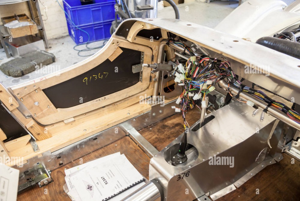

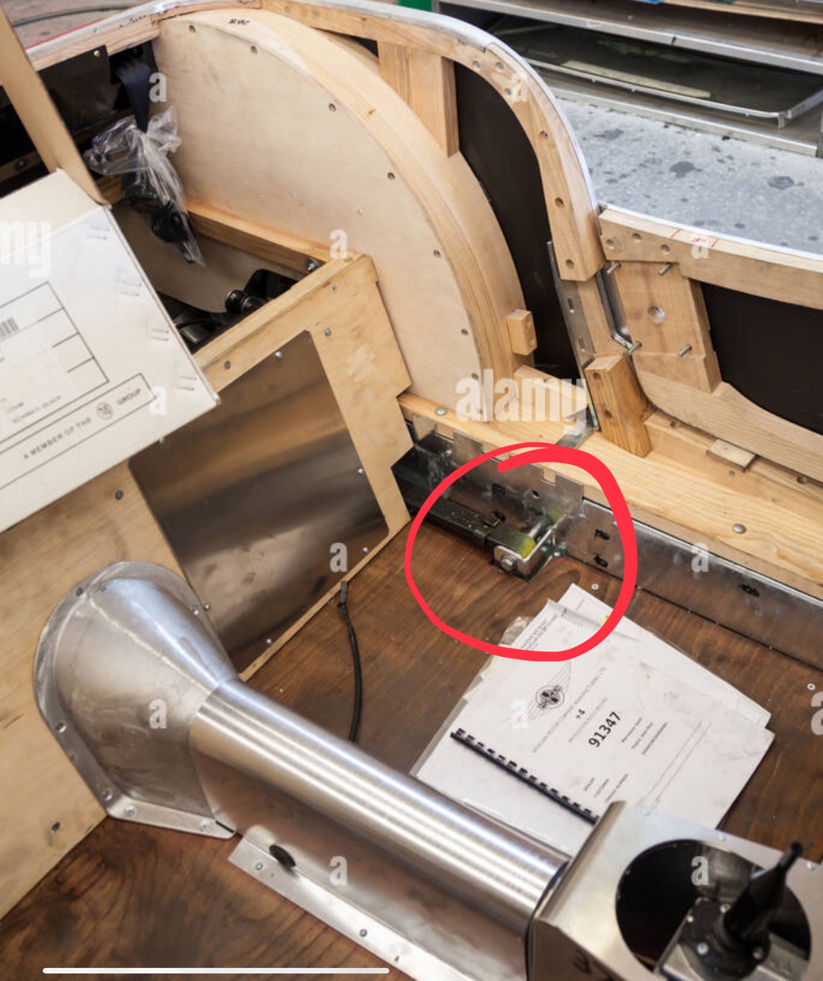

Messagepar Philt » 09 avr. 2024, 20:49
Ça doit être lui ( mais de l'autre côté) ( crédit: alamy photos)
https://www.alamyimages.fr/le-chassis-e ... 71253.html

Le boulon est celui qui tient la lame de suspension : ne pas toucher
