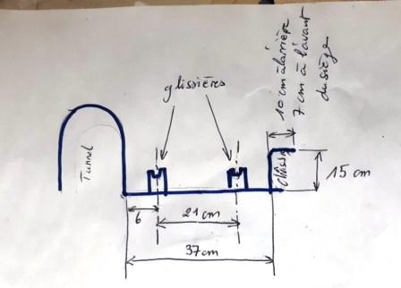

J'ai retrouvé le schéma de la largeur disponible.

Dimensions variables selon les modèles...

Certes mais dans le cas présent, 4HP parle des côtes d'un Tourer caisse étroite (nous avons le même bolide), ce qui me convient.
@4HP, c'est le schéma établi pour Epoq'auto ?

Je répondais à Jak qui a le même tourer que le mien.
Ceci dit les dimensions ne doivent pas différer pour un bon nombre de modèles, nous avions abordé le sujet son un autre angle ici.
Il faut cependant bien vérifier la distance entre les glissières bois, sur mon tourer elle n'est pas la même à droite et à gauche.
