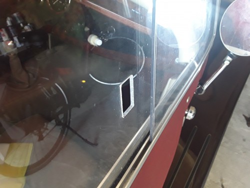

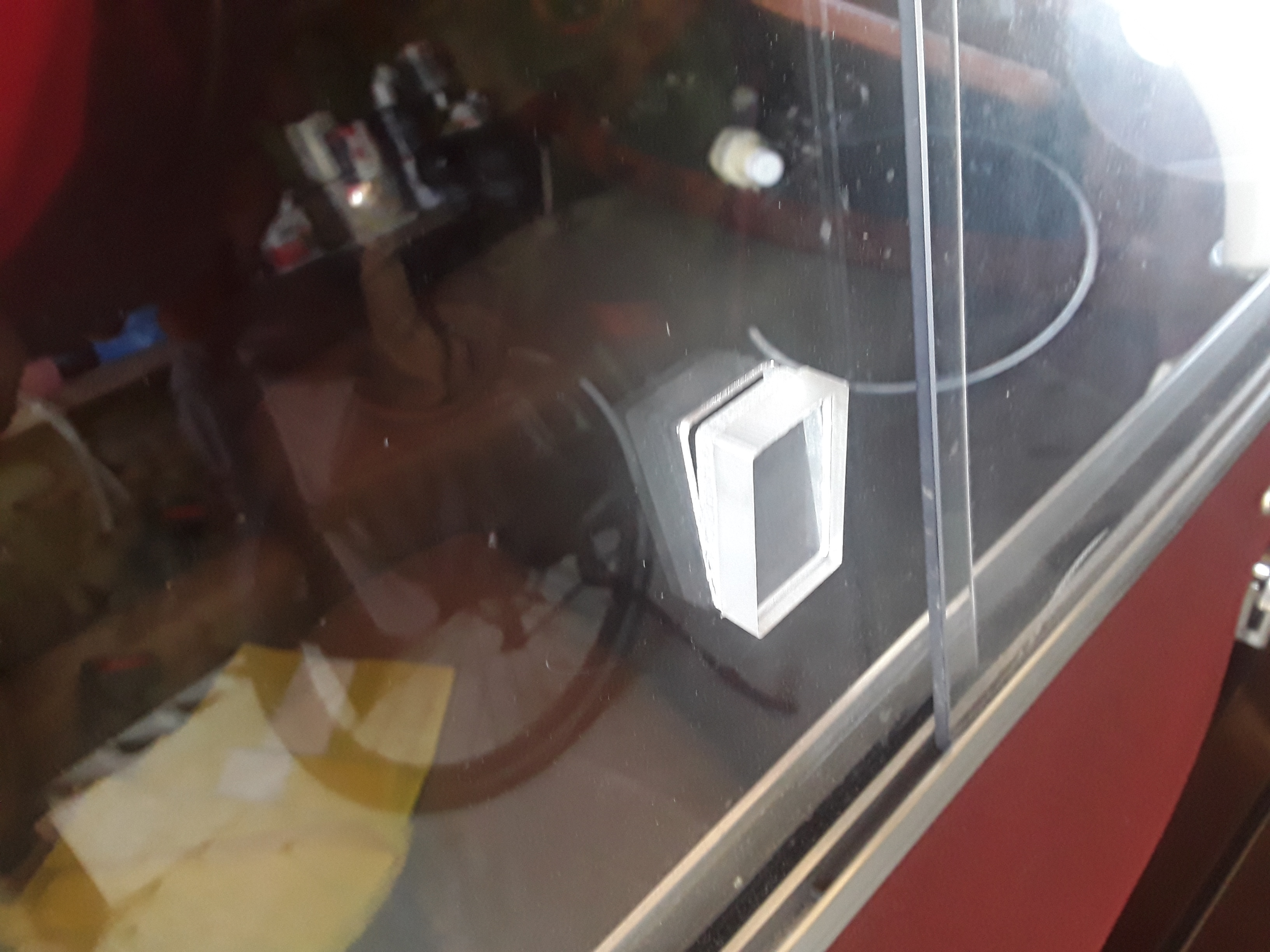

Comme vous le montrent les photos, j'ai eu un petit souci concernant le "bitoniau" qui permet de faire coulisser la vitre.
Le morceaux est tombé dans la voiture (coup de bol) et il est préférable de le remettre en place.
Ce n'est pas bien compliqué, sinon qu'il n'y a pas de colle apparente. Il semble enfoncé en force dans le carré.
Je présume que si je le remets en forçant un peu, il risque de retomber mais cette fois sur la route.
Hors, je n'aime pas l'idée de le coller à la Cyano . La cyano sur le polycarbonate ca fait pas propre.
D'un autre coté, plutôt que de saloper la vitre, je peux laisser le trou qui simulera une saine et légère aération.
Pas un gros problème mais matière à causer ...
Vos avis sont bienvenus , bien entendu! ;)
Cordialement.

Chuis tout a fait d'accord avec toi , la colle je ne tenterais même pas !!!
Et pourquoi pas , si l'épaisseur est suffisante , des petites (2.5millimetres de diam sur +/- 5 de long) visseries inox qui une fois en place bloqueraient le bitonio ……. un coup de polissage sur la tete de la vis et c'est tout propre et solide ………… perso faudrait voir la pièce mais je tenterais bien l'aventure , maintenant ce n'est qu'un simple avis d'un bricolo qui a déjà utilisé ce type de visserie qui est assez esthétique une fois placée ;) ;) ;)
Je te souhaite une Bonne bricole !!!
cordialement
lebeka
Re: "Bitoniau" d'ouverture de Side Screen.
Messagepar lebeka » 13 févr. 2020, 21:33
:oops: :oops: ....ben moi ,je l’ai fait sur la 4/4 et ensuite sur le roadster sans problèmes
J’ai déposer avec l’aide d’une petite aiguille au niveau d’un des angles inférieurs ,une micro goutte de super glu gel ( surtout pas la liquide qui est très fluide ) ......aucun problème et ça tient :D

Il m’est arrivé la même chose -> Cyano

Bonsoir!
Merci pour conseils.
Au bout du compte, j'ai mis un point de cyano à l'aide d'une épingle et c'est en place sans traces douteuses.
J'ai roulé avec cet AM et il tient bien en place malgré les nids de poules de la route.
Je ne devrais plus être embêté, j'en ai profité pour mettre la voiture en tenue d'été au retour. :D
