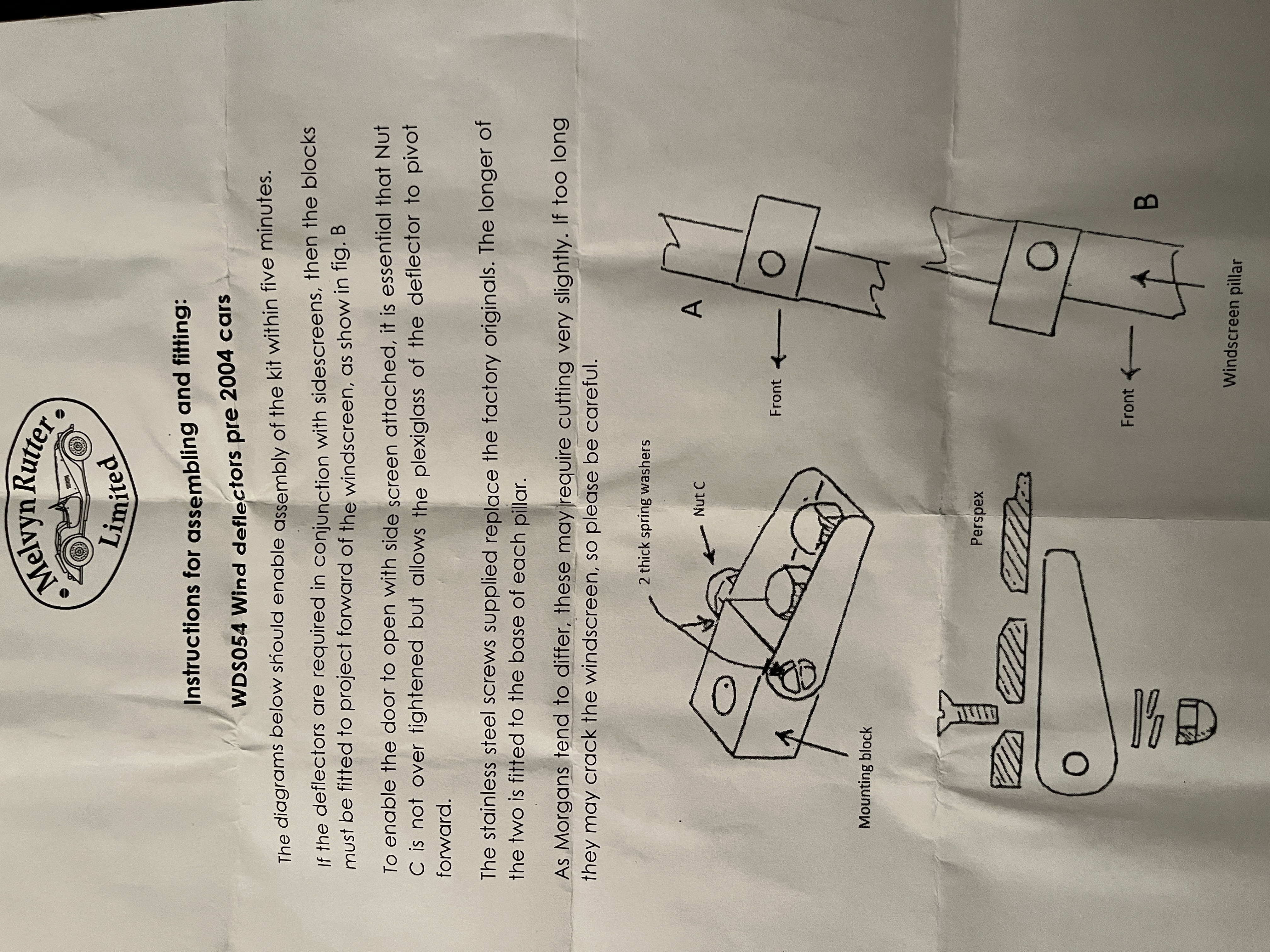

Pour compléter sur ce sujet, les données instructions de montage des déflecteurs signées Melvin Rutter

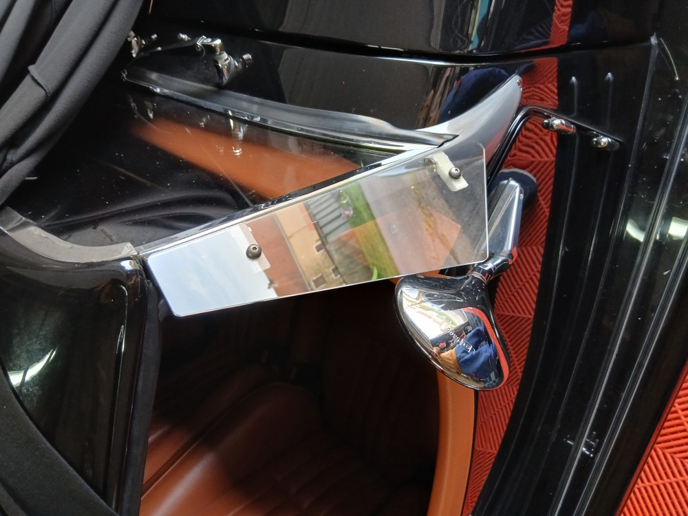

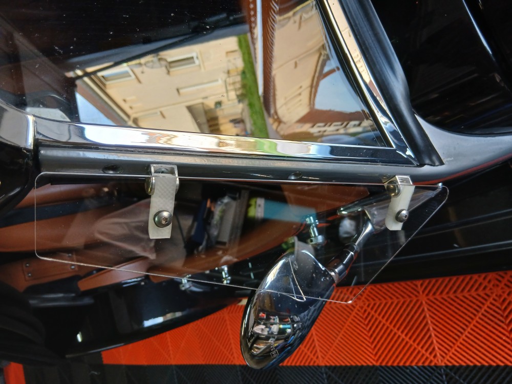

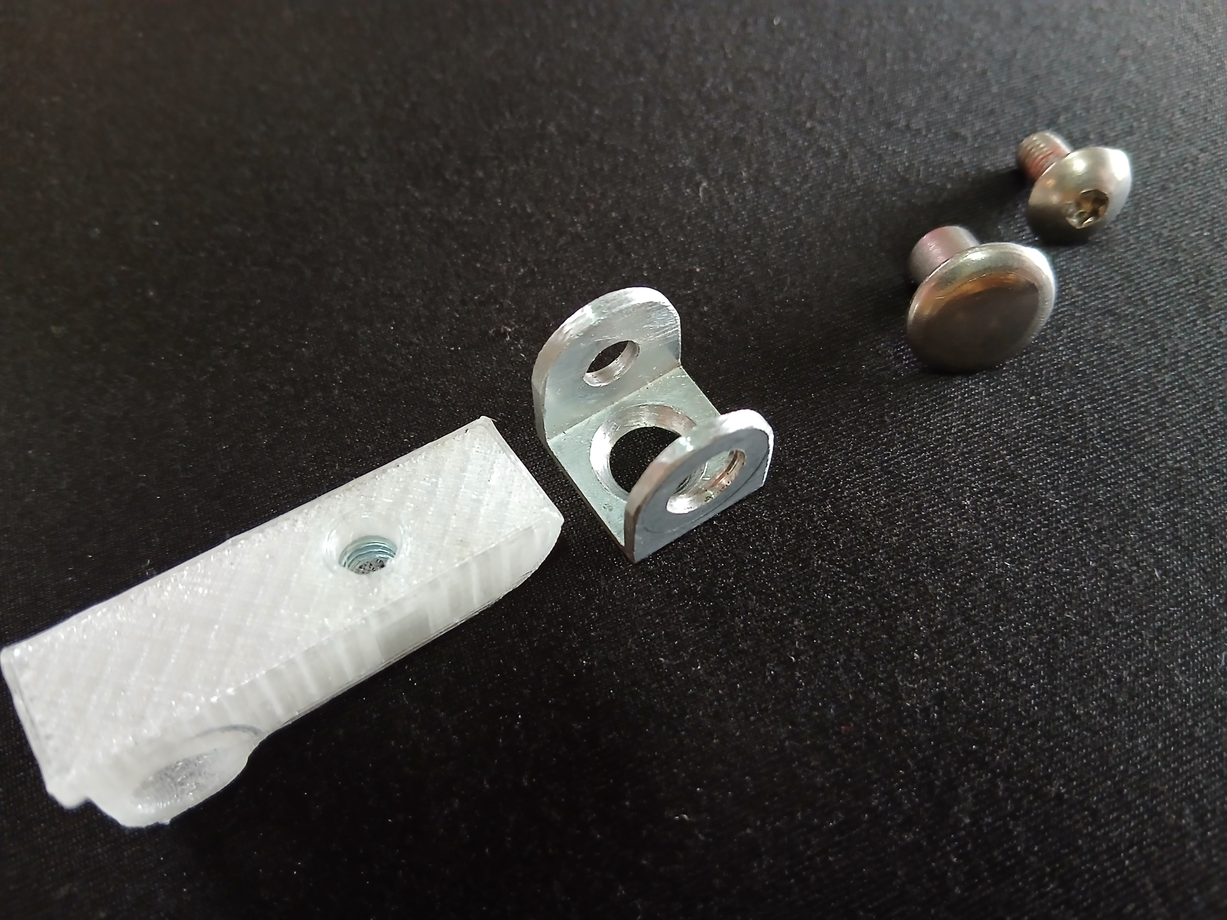

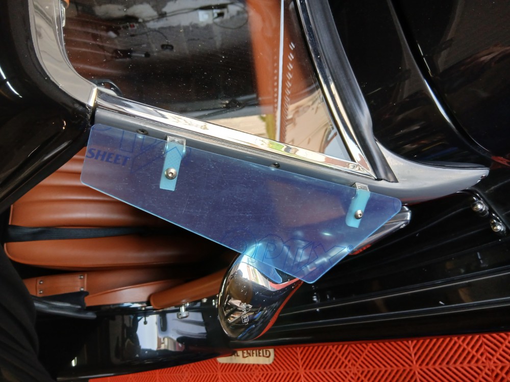

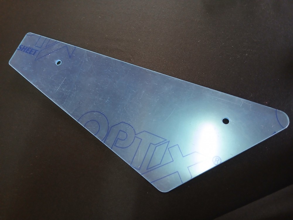

J'ai fabriqué des déflecteurs, un peu d'impression 3D et de découpage laser et le résultat est correct.
Pcs imprimée et visserie inox
