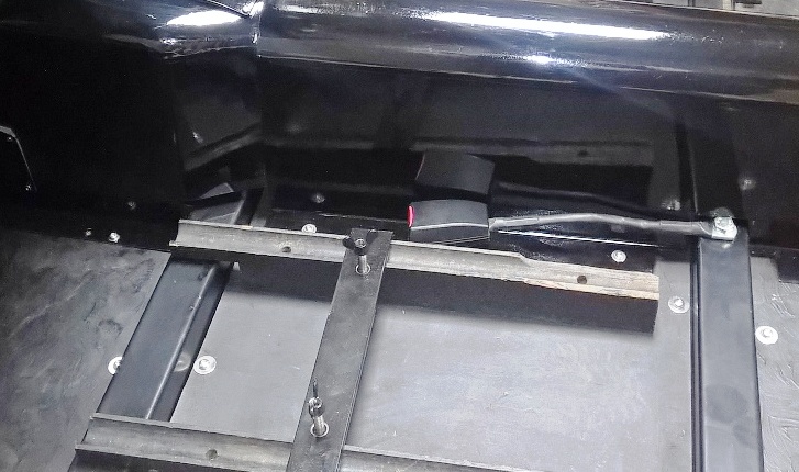

Je confirme les cales et les glissières sont en bois, la barre perpendiculaire (en acier) sert à maintenir le siège en position.
Le problème réside dans le fait que les sièges que tu trouves dans le commerce sont trop larges et vont taper dans la portière compte tenu de la place disponible. Et pour le coup je ne suis pas sûr que les sièges (des tourer) n'aient pas été fabriqués spécialement, vu leur côté rudimentaires ils ne devaient pas couter une fortune; et pour faire des sièges avec des écartements de glissières différents entre celui de conducteur et du passager, je dirais que ça fait partie de la marque de fabrique maison.

OK, j'ai compris ; c'est ainsi que c'était fixé sur la mienne, j'ai remplacé les cales en bois par du tube carré en acier soudé et refixé les glissières différemment pour qu'elles servent réellement. Mais la largeur des sièges les empêchait de bien coulisser, j'ai dû modifier la forme du carter en tôle au-dessus de la boîte de vitesse pour que ça passe afin que ce soit indifféremment mon épouse ou moi qui puisse conduire.

Pour plus de précision voici la photo agrandie du montage d'origine et une vue de face où l'on voit bien le principe de fonctionnement des glissières.
Ce montage permet un réglage des sièges au mm, puisqu'il n'y a pas de crémaillère, sur toute la longueur disponible sans aucune gène; seul défaut on s'érafle la peau des mains en la passant entre les ressorts pour serrer et desserrer les écrous papillons. Comme disait le journaliste d'Auto Rétro: un Morgan ça se mérite.
