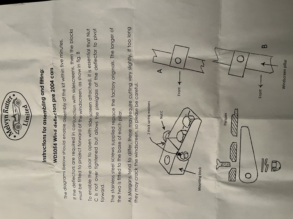

Pour compléter sur ce sujet, les données instructions de montage des déflecteurs signées Melvin Rutter
