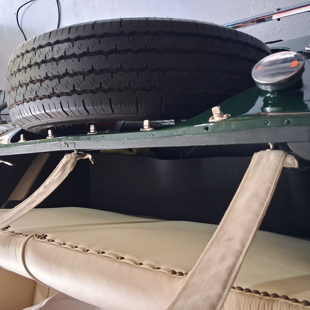

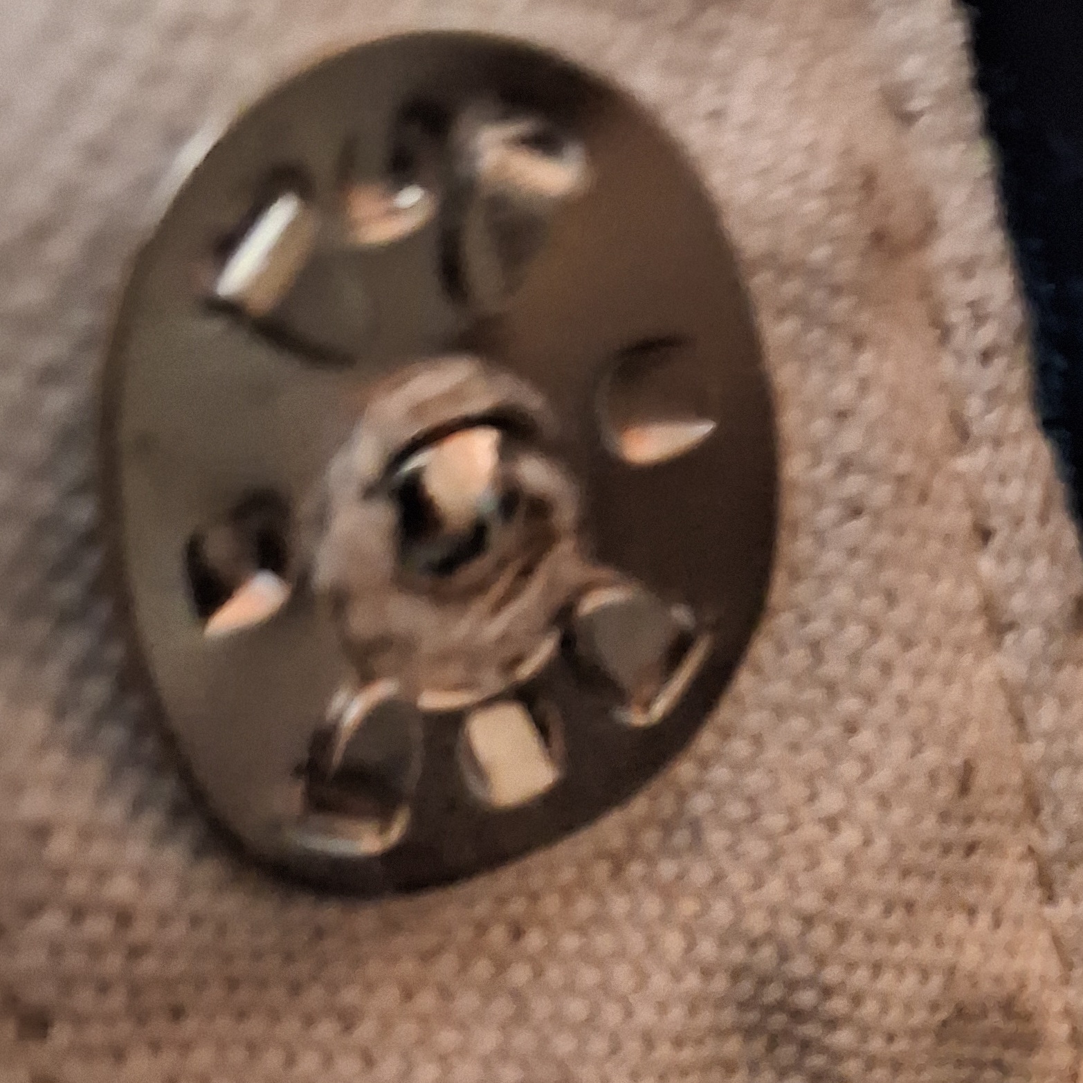

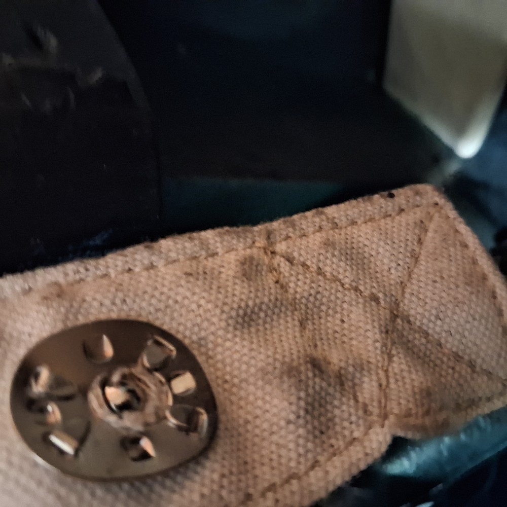

Bonjour, je dois modifier les sangles de maintien des arceaux. Mais, impossible d'enlever les pressions qui sont sur la caisse. Je ne connais pas ce modèle et n'ai pas envie de tout arracher ...
Si quelqu'un a une idée, merci d'avance

Je pense que ce sont des "Lift-the-dot" (soulever le point) mais photographiée a l’envers. Cela se déverrouille en soulevant a l'endroit côté du "point" (mini téton) qui dépasse.

Merci, c’est bien ça. Je vais pouvoir en commander.
