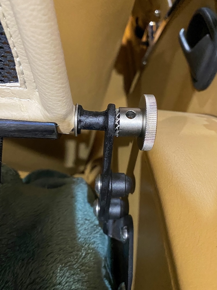

La Morgan étant un poil plus large (8 cm), j'ai du faire une pièce qui permet de le rehausser (du coup il est aligné sur le haut des appuis tête -1cm) et de compenser l'écart en largeur. Avec des vis moletées inox de chaque coté, le réglage de l'inclinaison est très facile (il faut que je fasse des trous dans l'épaulement des vis pour faciliter le serrage avec la petite clé des sidescreen). Toute la visserie est inox et les écrou nylstop.
Pour faciliter le passage des ceintures, j'ai mis un bout de tuyau PER noir sur la partie basse (ça glisse).
Et comme je l'ai dis, j'aime quand ça brasse donc lorsque je suis seul ou avec un passager qui supporte ou aime ça, en 1 minute je peux le retourner et le placer derrière les sièges.
J'ai encore une ou deux modifications à apporter pour pouvoir le coller aux dossier lorsqu'il est en position basse.

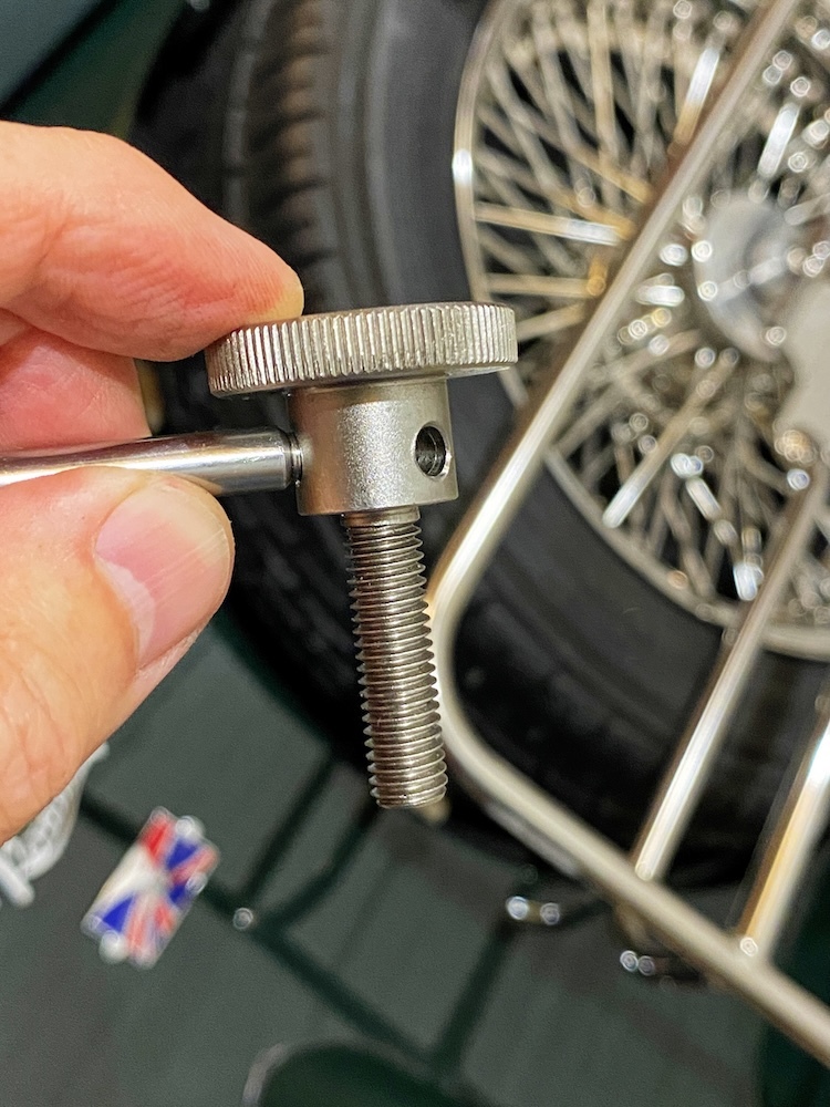

J'ai donc percé 3 trous à 120° sur chaque vis moletée pour pouvoir utiliser la clé de serrage des sidescreen. Le serrage/desserrage est maintenant très aisé.
J'ai pris ces vis chez Amazon (M8x30 + 12mm d'épaulement). C'est annoncé Inox 316L, je pense que c'est plus du A4 ou A2 mais bon, c'est déjà de l'inox.
