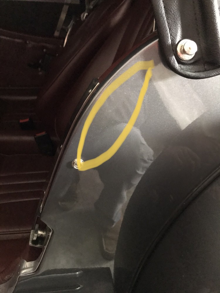

Je parle de cette zone où appuie l’intérieur du side screen
La zone de frottement est cerclée en jaune

Tu peux mettre une garniture type bourrelet isolant autocollant que tu positionnes sur le sidescreen. Un fois en place tu peux passer un peu de lubrifiant sec silicone sur le bourrelet. il ne devrait plus faire de bruit.

Tinou a écrit :...La zone de frottement est cerclée en jaune 37183B61-4870-4C72-99F0-18F15793828E.jpeg
Mais toutes les Morgan ont cet effet pervers, il faut essayer une crème de jour de chez (pub interdite), parait il très efficace, mais j'y pense, ton side-screen ne serait-il pas habillé de cuir ?
Re: Bruit des side screens
Messagepar Tinou » 20 mars 2024, 17:15
L’intérieur du side screen est en pvc ( skai ?) noir.
Je pense que cette matière sur une peinture vernie, il n’y a aucun glissement donc la moindre déformation de la caisse fait crisser le pvc….

est-ce que le jeu ne viendrait pas des lames métalliques de fixation du side screen, dont l'axe éloignerait trop le side screen de la cloison au lieu de l'y coller sans mouvement ?

Non, justement ça frotte assez fort, et cela crisse ( je suppose que cela ne peut pas glisser ) avec un bruit désagréable.
Pour moi, il faut changer le coef de frottement entre ces 2 matières, en interposant soit un film lubrifiant ( WD 40 ?) ou un matériau type film teflon auto collant…

C'est bien pour cette raison que j'ai mentionné le lubrifiant silicone (non gras et qui ne va pas te pourrir le revêtement intérieur des side screens! :)

En théorie on règle les appuis des side Sreen en jouant sur les fixations en métal qui se tordent ou détordent facile .
En pratique aprés moultes tentatives c'est trééés long de trouver la bonne position .... qui se dérègle avec un rapidité confondante :roll:
Pour la peinture aux endroits de frottement je n'ai rien trouvé de mieux qu'un morceau de scotch qu'on enlève aprés usage .
Mais perso le meilleur réglage pour les sidescreen est celui qui se trouve sur l'étagère dans le garage !!!!
