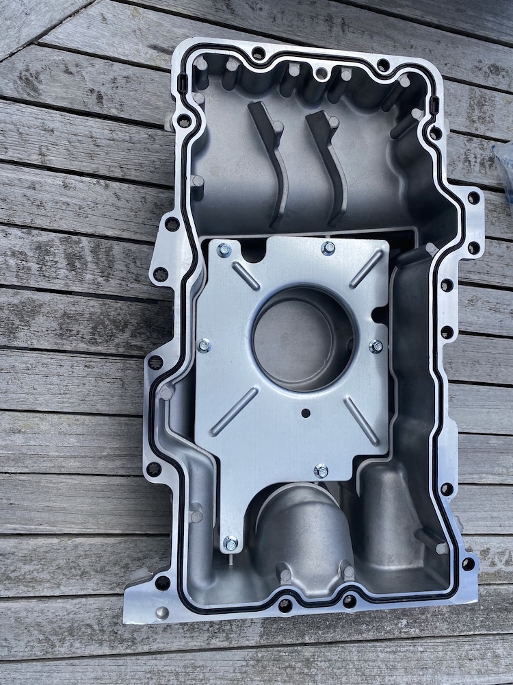

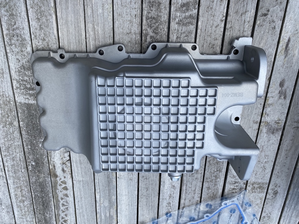

Le carter tout beau tout neuf. J'espère que c'est le bon :mrgreen:

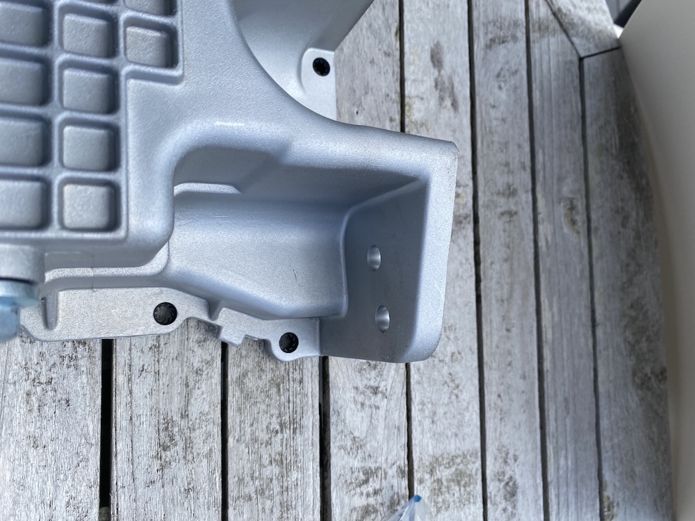

Je vais avoir à percer un trou là ;)

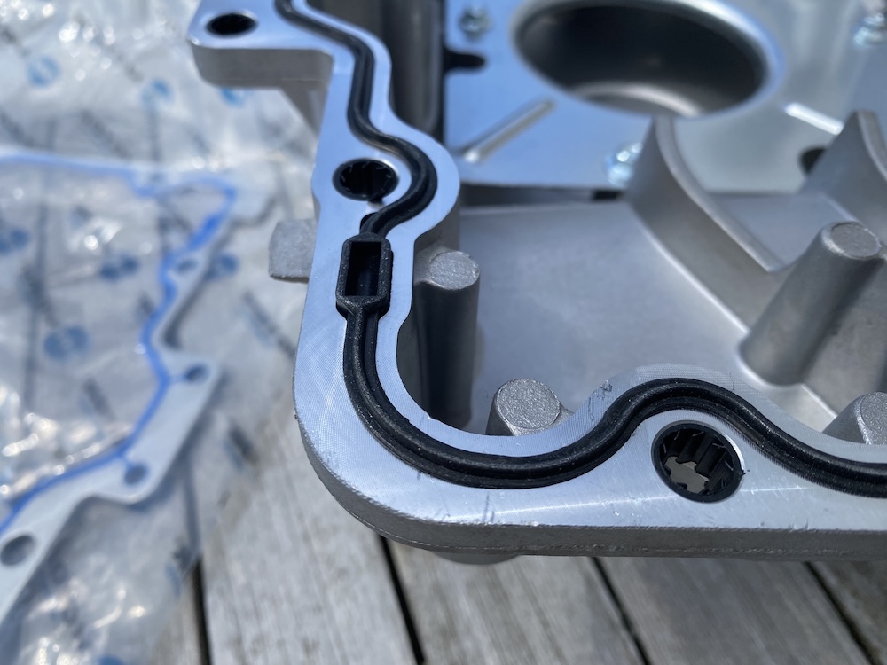

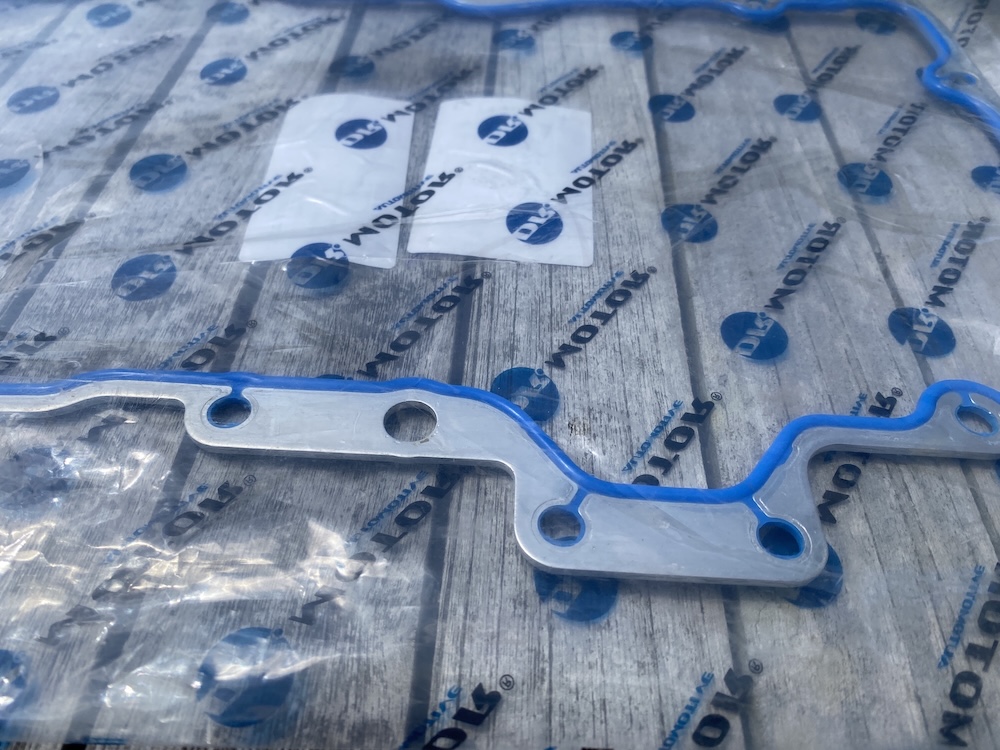

Est-ce un joint qui est fourni ou juste un caoutchouc pour protéger la gorge ?
Parce que j'ai commandé un joint neuf mais j'ai reçu ça et j'ai comme un doute ...

D'après ce que je connais de mon carter (celui d'origine que j'ai en photo et le modifié qui est sur mon bolide) tu as bien le bon carter. (tu peux passer sous la voiture pour vérifier). Le neuf es fourni avec les tôles anti dégeaugage, il faudra vérifier que ce sont les mêmes sur ta voiture au démontage de ton carter... sinon les intervertir avec les tiennes.
Le joint qui est fourni sur le carter neuf est le bon. les 2 zones rectangulaires du joint qui se font face doivent revcevoir une noix de pate à joint (j'ai mis du joint bleu) avant montage et après avoir bien dégraissé le plan de joint et sa gaorge coté carter moteur. Ce sont 2 zones ou il y a risque de fuite si on le monte tel quel. Tu peux garder l'autre joint en réserve au cas ou.... :D
Je ne suis pas certain que tu doives repercer le carter dans la zone que tu nous montres.... je ne vois pas de trou supplémentaire sur mon carter. Dans tous les cas attends le dernier moment en faisant d'abord un montage à blanc sans serrer pour assurer ton coup! :)

Le trou que je vais devoir percer c'est celui-ci :
Mais je vais devoir renforcer cette partie coté cloche avant de le monter pour éviter les déformation ou la casse. Pour ça, je vais voir avec mon soudeur ce qu'il est possible de faire.

exact... renforcé coté interne ce sera bien mieux! :D
