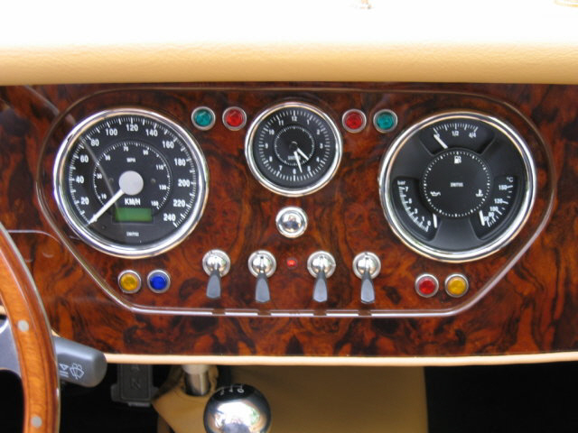

J'ai déjà démonté le cache colonne, et je me tâte pour monter un bouton poussoir pour le démarreur...
Comme je vais devoir enlever le volant et le bloc commodos, le câblage du Neiman va être plus accessible pour dériver l'alim du démarreur...
Comme ça je retrouverais les sensations de mon Healey, car démarrer avec un bouton c'est sympa sur une classique, d'autant que la clé est très mal placée pour actionner le démarreur... Enfin, c'est ce que j'ai trouvé comme bonne excuse... :roll:
En fait j'aimerais me procurer le bouton de démarrage monté d'origine sur les roadsters et l'Aéro, mais je ne sais pas où me le procurer, sachant que je l'ai demandé Morgan Paris, sans succès... :(

Si je ne trouve pas le bouton "Morgan" (Faut qye je demande à Marcassus...) je mettrais celui-là :

Expliquez moi un truc.
On rajoute un bouton de démarreur, mais la clé de contact est toujours à sa place, non?
C'est uniquement pour mettre le moteur en route avec le bouton?

Pour éviter les tâtonnements et impulsions fâcheuses, je pensais l'installer en haut á gauche du tableau de bord comme le fait MMC. J'aimerais bien celui installé par MMC car il est lumineux ce qui évite de le chercher la nuit...
