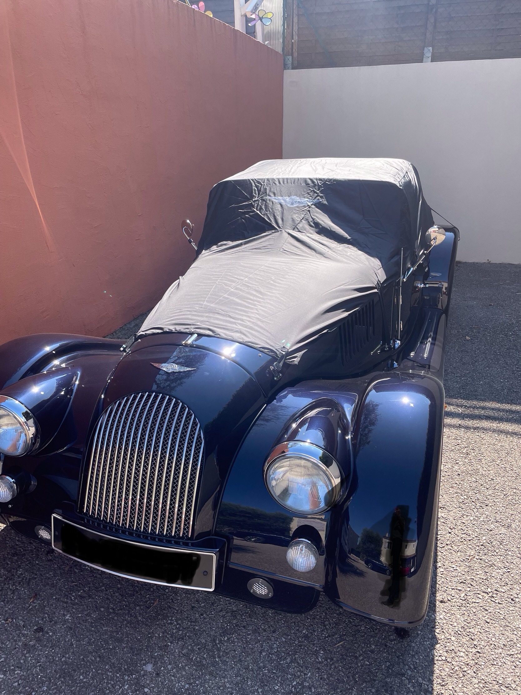

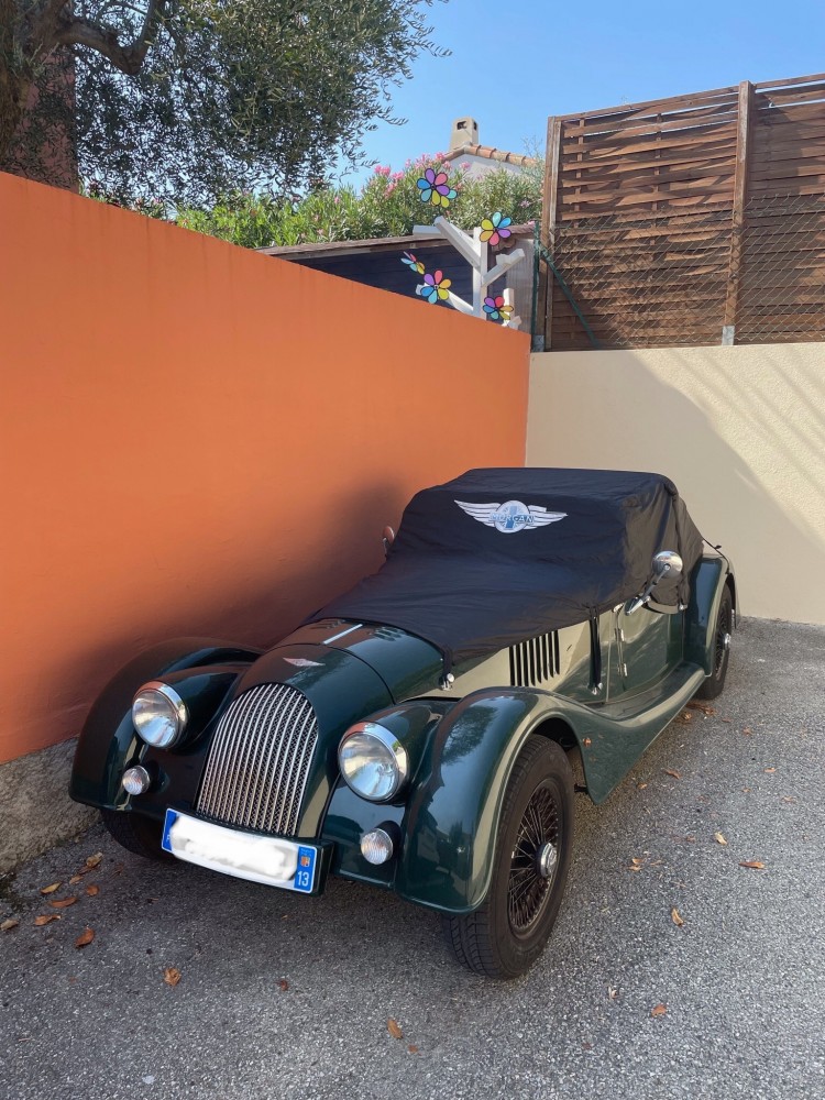

Re: BudLille, un Ch'ti newbee !
Messagepar Copenice » 06 mai 2025, 20:18
Bonjour BudLille,
Je peux t’en parler, ayant eu une 4/4 sport et puis maintenant un Roadster V6 3.7 version sport, en premier, c’est pas le même prix :D !
La 4/4 est une bonne auto pour choper le virus Morgan, fiable, légère, suffisante pour presque toutes les situations et surtout économe. La version sport et son côté dépouillée est vraiment dans l’esprit des Morgan anciennes.
La V6 est splendide, la caisse large à une sacrée gueule, le moteur est puissant coupleux à souhait, la sonorité un régal. Par contre il met à mal le châssis très rapidement. Il est très polyvalent, permet de flâner même en montagne, la où le petit 1600 a besoin d’être un peu cravaché.
En conclusion 4/4 bonne petite, V6… passionnante
[/url] https://zupimages.net/viewer.php?id=25/18/zfks.jpeg [url]
[/url] https://zupimages.net/up/25/18/yu1x.jpeg [url]

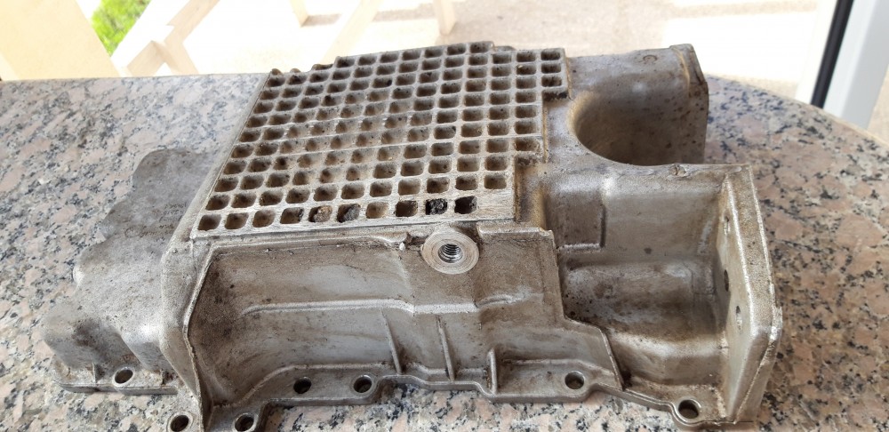

Messagepar Rêveur » 06 mai 2025, 23:04
Je viens de vérifier sur mes photos.... carter de Mondeo ST220 a priori identique par exemple comme ça :
https://autofixer.fr/produkt/bmo-mz-004 ... 5zEALw_wcB
ou ça :
https://autofixer.fr/produkt/2555473-kl ... LsEALw_wcB
il semble bien disponible à un prix raisonnable ensuite il faut le faire modifier (et en garder un en réserve)
Sur les photos ci-dessous tu vois mon carter d'origine (qui avait frotté) au moment ou j'ai fait l'échange...

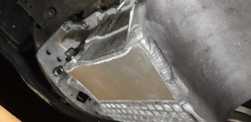

Messagepar Rêveur » 06 mai 2025, 23:21
La seule différence avec les photos sur les sites que je montre c'est que sur mes photos j'avais déposé les tôles anti déjaugeage et le joint...
Ci-dessous le carter alu modifié etait autrefois fourni par mulfab et que l'on trouvait chez Bobin
