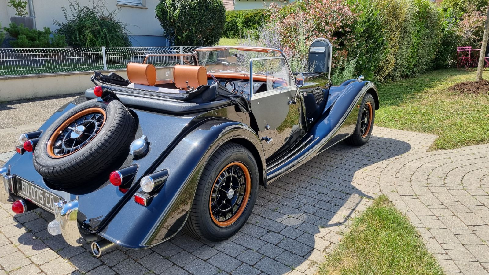

Un détail a attiré mon regard....

J’ai vu cet accessoire sur une morgan en Angleterre , c’est pour éviter les vibrations du side screen ( quand on roule rapidement , m’avait on expliqué)

C'est surtout pour contrer la regrettable propension qu'a le "side screen" à se tordre et à s'écarter dans sa partie haute du bord de la capote. À 130km/h il y a un espace où l’on peut passer la main et le poignet entre le haut du "side screen" et la capote.

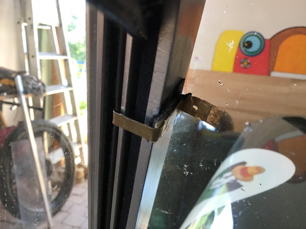

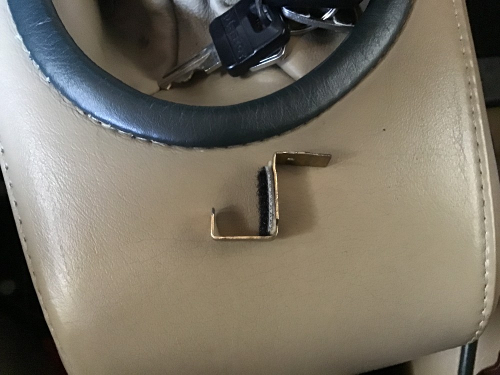

Pour tenir les side-screen: même à plus de 130 ça marche :D
Et si on oublie avant d’ouvrir la porte, comme souvent mais c’est du à l’âge …, rien n’est abîmé :lol:
