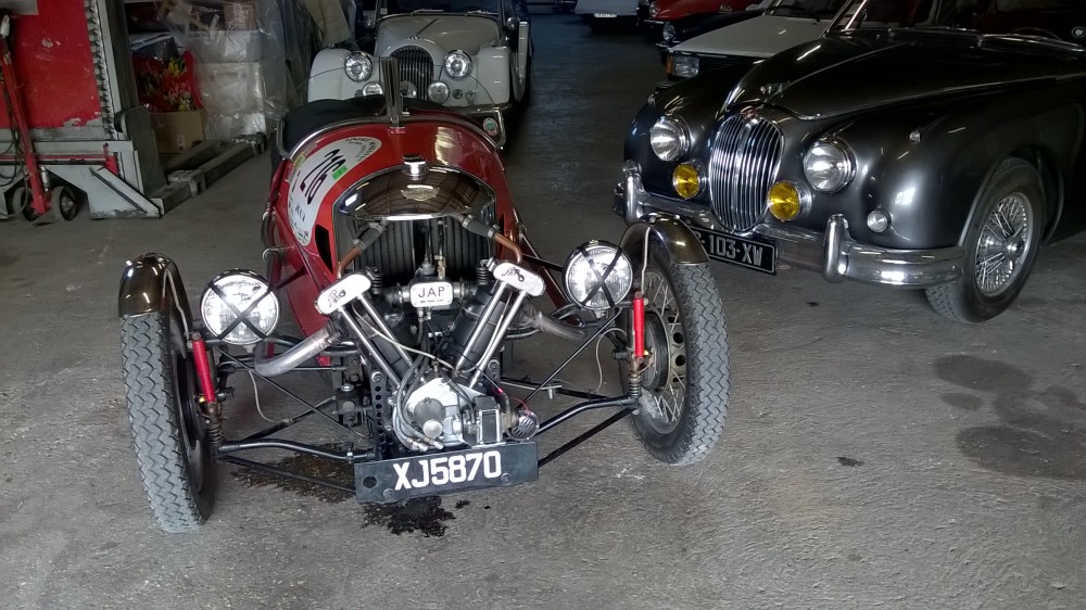

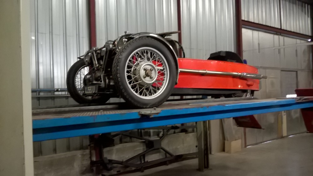

- Messages : 8577
Re: MORGAN 3 Roues 1932 Moteur JAP
Je vois bien l'engin, j'ai travaillé sur celui-ci, ma mission le réveiller après un long sommeil, là il attends son tour.
Va mettre un trois roues sur un pont deux colonnes...
Vérification de la tension de la chaine avant un tour du paté de maison...
Et bienvenue au Bar aux nouveaux, le trois roues et son propriètaire, pour sa demande, je crois que 4HP a répondu.
