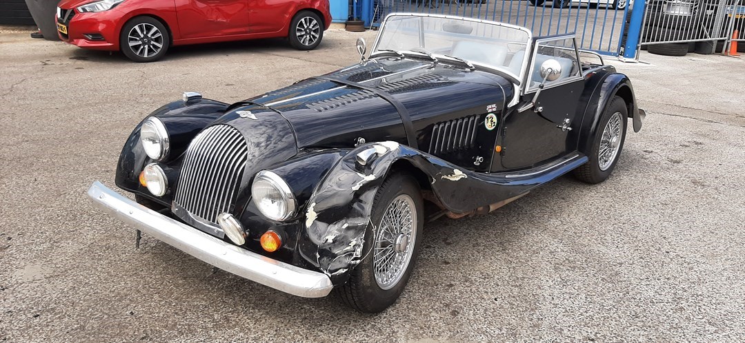

J'ai réalisé un de mes rêves de gosse en m'achetant il y a une semaine une Morgan grandeur nature. Une 4/4 de 1990, noire/intérieur bleu. J'aime beaucoup la combinaison de couleurs.

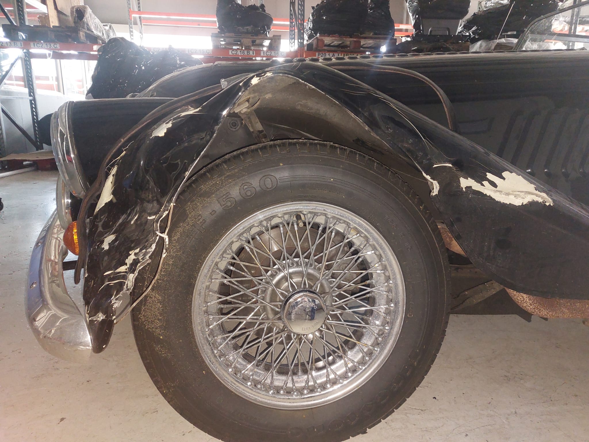

Mais bon voilà, pour rouler les cheveux au vent il va falloir attendre un peu... la voiture à comme qui dirait un oeil au beurre noir... Choc avant gauche.
Je suis allé chercher la voiture aux pays-Bas, retour à la maison près de Saint Nazaire après un périple de près de 2000km en tout.
4/4 au beurre noir !

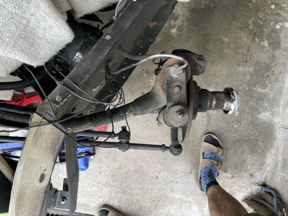

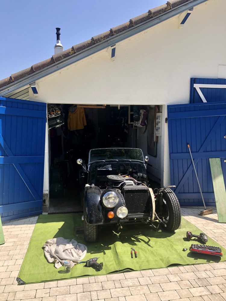

Comme j'ai acheté la voiture un peu sur un coup de tête, sans l'avoir vue (chose à ne jamais faire bien entendu...) j'ai directement commencé à démonter la face avant pour y voir plus clair sur les dégâts.
Ca se démonte facilement, c'est la première Morgan sur laquelle je travaille et je suis amusé/étonné de la simplicité des solutions d'assemblage... en même temps c'est un peu tout le principe de la voiture il me semble.
Le cross frame est bien tordu, ça a reculé d'au moins 15 bons centimètres et le king pin est fichu.
Et il y a un bel enfoncement dans le chassis.
Je pense pouvoir remettre tout en ligne et à part ça la voiture est saine. Pas de corrosion, les panneaux alu ne sont pas pourris, les bois sont bien durs.

J'ai attaqué par le cross frame, méthode carrosserie agricole : une barre de fer et des sangles.
Après une demi journée à tirer/pousser, j'ai réussi à remettre presque en ligne le cross frame. Il reste un peu de flèche sur l'extrémité du tube du haut comme on peut le voir sur la photo. J'ajusterai ça plus tard, une fois le king pin démonté et le chassis redressé.

Bienvenue... mais que dire... un chassis dans cet état je ne suis pas certain que le remplacement ne soit pas à l'ordre du jour... quand au cross frame... il s'agit de tubes creux et apres une telle déformation il me semble qu'une simple considération de sécurité incite fortement à le changer....

Es-tu certain que le crosshead et le châssis ne vont pas conserver une certaine mémoire, ainsi qu'une certaine faiblesse?

Merci pour vos commentaires et conseils. C’est vrai qu'il faudrait scinder le sujet en deux, je vais essayer de le faire. Sinon j’ouvrirai un nouveau.
C’est vrai que l’idéal serait de changer les pièces qui ont pris lors du choc, pour repartir sur du neuf. Mais je pense qu’on peut d’abord essayer de remettre en état. Je n’ai pas envie de me lancer dans la réfection complète de la voiture. Je l’ai fait une fois sur une mini… ça m’a pris 5 ans. La voir avait beaucoup de défauts cachés et j’ai voulu la remettre comme sortie d’usine (presque). Sur ce coup là j’aimerais être plus light.
Si j’arrive à récupérer la géométrie je n’irai pas plus loin. Par contre si je vois que ça ne marche pas, là il faudra démonter plus et changer ce qui doit l’être. Pour ce qui est de la mémoire de l’acier (et pas de l’eau, qui la fait plutôt perdre si on la mélange au Ricard) la voiture n’est pas très puissante et a déjà tendance à se déformer semble-t-il pas mal en usage normal, donc je ne pense pas que ça joue beaucoup. Je n’ai pas prévu de faire du circuit… avec 95cv c’est juste bon pour la parade
En plus j’ai vu qu’il existait des pièces de renfort du train avant donc j’en mettrai peut être pour assurer le coup.

Un châssis ça se redresse, cela se fait depuis que la voiture existe, ce n'est pas inquiétant.
En revanche, pour le train avant et notamment les tubes creux, comme dit plus haut, il faut être prudent, cela a dû les fragiliser, pas top. C'est sûrement plus pertinent de les changer.
