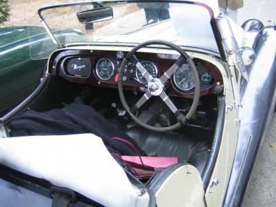

La Taupe a écrit :Comme l'ustensile en question vient en bout de boite et est plus large que l'arbre de transmission...
Oui, certes c'est beaucoup plus large qu'un arbre de transmission, mais il ne gêne en rien, ni le conducteur, ni la passagère, la boite se situe très en avant et l'OD se loge à la place de la rallonge de la boite sous la commande du levier de vitesse, connaissant une +4 avec OD, on le voit et on le trouve énorme dans l'habitacle d'un Morgan tout simplement parce que le propriétaire après la greffe n'a pas trouvé le courage de refabriquer un tunnel de boite.
Il faut savoir que l'Overdrive Laycock de Normanville n'a été proposé qu'en otption par presque tous les constructeurs, exempté Volvo qui l'a monté en série sur tous ses hauts de gamme, le choix c'était boite mécanique avec OD ou boite automatique.
Donc, l'overdrive non monté en série par aucun autre constructeur coutait cher une option comme celle-là avec modification de la boite de vitesse et de l'arbre de transmission n'était pas donnée, d'où, par exemple les Triumph Spitfire, petit cabriolet pas cher ne se trouve que très rarement avec OD, l'option était hors de prix par rapport à celui du bolide. Et pour Morgan, proposer un OD en option devait être un casse-tête...d'ailleurs, il serait peut-être intéressant de demander à Tcharlesss pourquoi Morgan n'a jamais proposé l'Overdrive.
Je vous laisse juge, on voit nettement l'OD sous le tunnel de commande de boite, et si l'on est observateur, on distingue également l'interrupteur de commande fixé,...un peu n'importe comment sur le levier de vitesse....proprio avec lequel j'ai essayé d'engager la conversation à deux reprises à deux endroits différents, pour lui suggérer comment faire mieux, mais vu le pilote, comment dire, un peu trop hautain à mon goût, je le laisse mijoter avec son bricolage pas fini....c'est du boulot, mais rien de sorcier pour faire une machine finie.

Donc, le +4 que j'ai mis en photo n'a certainement pas le montage que tu me décris, ce qui voudrait dire que la modif apportée à son bolide serait une greffe pure et simple d'un ensemble en provenance direct d'une TR4, d'où le fait que le pilote ne souhaite pas trop causer parce que son Mog doit être difficile à mener parce que la répartition de poids n'a pas dû monter jusqu'aux connexions supérieures... :roll: ....

Il est très clair que ce tu montres n'a rien en commun avec une boite de TR4 classique, voir ci-dessous :
