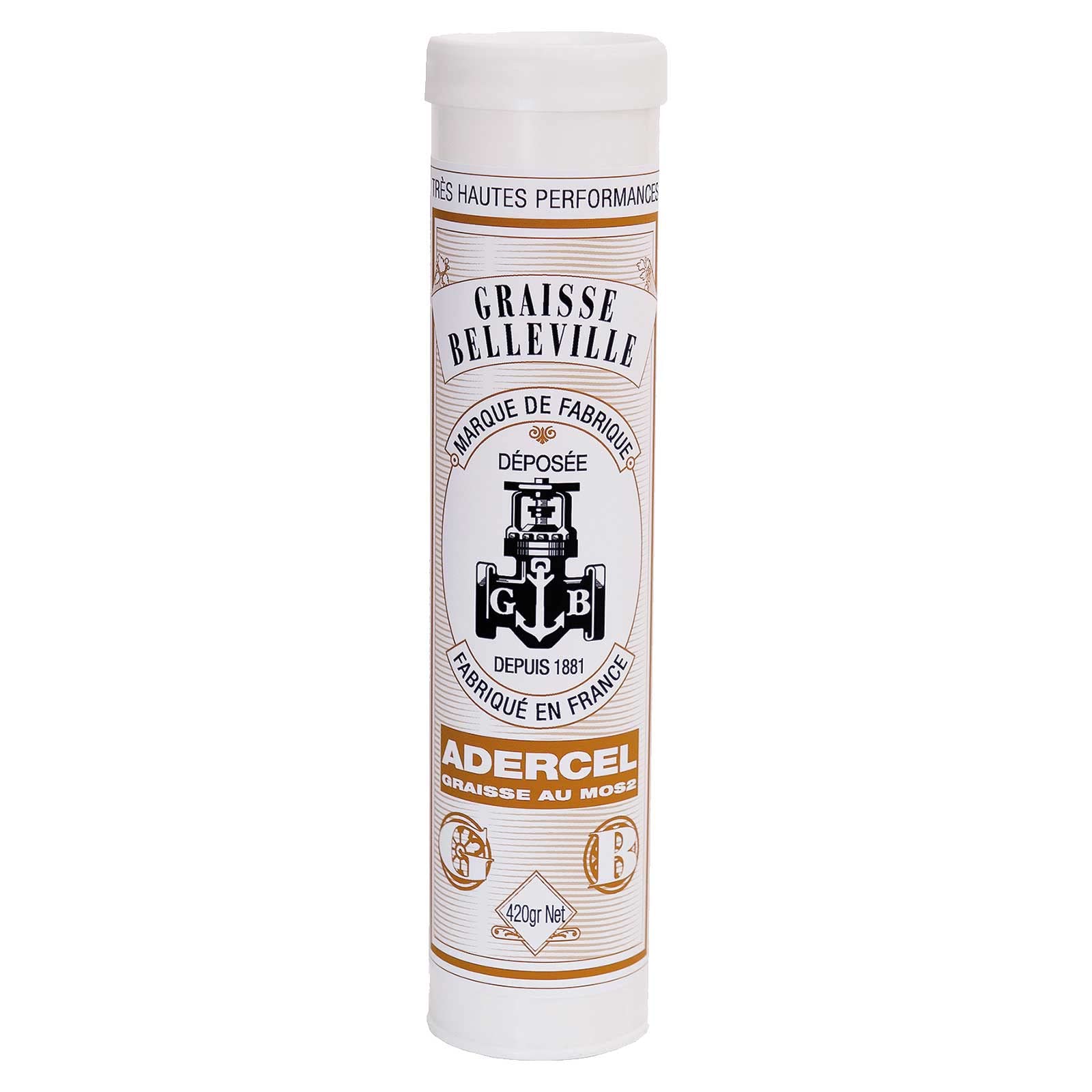

J'ai testé le "n'importe quoi pourvu que ça colle aux doigts.." et qu'on s'en mette partout (genre graisse universelle au lithium) mais je trouvai qu'il fallait en remettre très souvent... désormais j'utilise de la graisse Belleville Adercell ( merci 4HP) qui a une bonne tenue dans le temps. Cela dit il faut remettre souvent... tout les 2000 à 2500km en général.

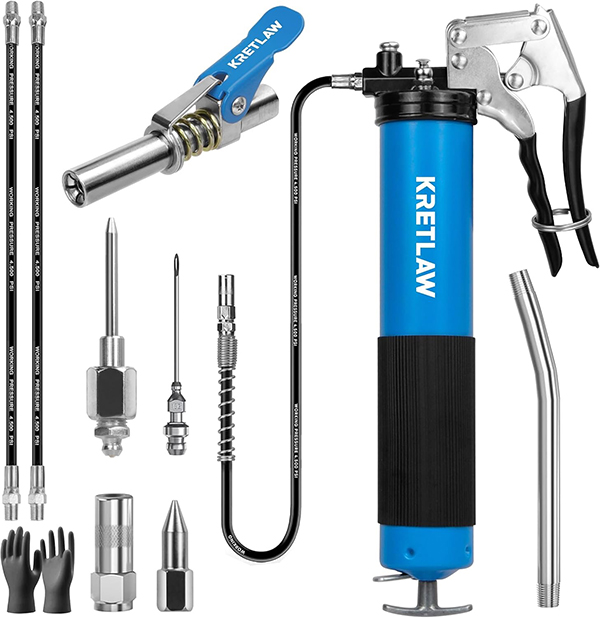

Pour le pistolet la aussi j'ai essayé les 2 modèles que tu présentes. Sans hésitation il faut prendre le 2eme (utilisable à une main) avec l'embout qui comporte un levier pour verouiller/déverrouiller l'embout de raccordement de la pompe sur les graisseurs. C'est beaucoup plus simple à mettre en place et retirer et ça évite que la 1ere pression sur la pompe se traduise par un beau colombin de graisse qui part a coté du graisseur.... :mrgreen:

je viens donc de commander la pompe image 2
et la w40 car pour l'instant je trouve pas sur amazone la Belleville Adercel ça dit indisponible ?
voir image c'est bien celle là ?

Djp28 a écrit :...pour l'instant je trouve pas sur amazone la Belleville Adercel ça dit indisponible ?
Il n'y a pas qu'Amazon (et même le moins possible !). Regarde directement sur le site de Graisse Belleville.
Prends le fut de 180 kg, c'est moins cher au kilo.

Pour la pompe sans hésitation la 2 ,je commande directement chez Belleville de l'adercel pour le train avant et celle au Lithium pour la transmission ce qui fait que j'ai deux pompes distinctes et j'opérere tout les 1500km . IL y en a au Brico Marché chez moi depuis peu de temps !

JMGRD a écrit :Pour la pompe sans hésitation la 2 ,je commande directement chez Belleville de l'adercel pour le train avant et celle au Lithium pour la transmission ce qui fait que j'ai deux pompes distinctes et j'opérere tout les 1500km . IL y en a au Brico Marché chez moi depuis peu de temps !
J'utilise la Belleville adercel aussi pour la transmission...

En complément je vous conseille d’acheter un embout rapide de ce genre, c’est bien pratique :

je viens de reçevoir ma pompe , il y a un truc qui y ressemble (voir image à gauche) dans le kit

Oii c'est ça que j'évoquais plus haut... très pratique surtout quand il faut retirer l'embout qui s'agrippe au graisseur et qu'on a les doigts gras.... :D
