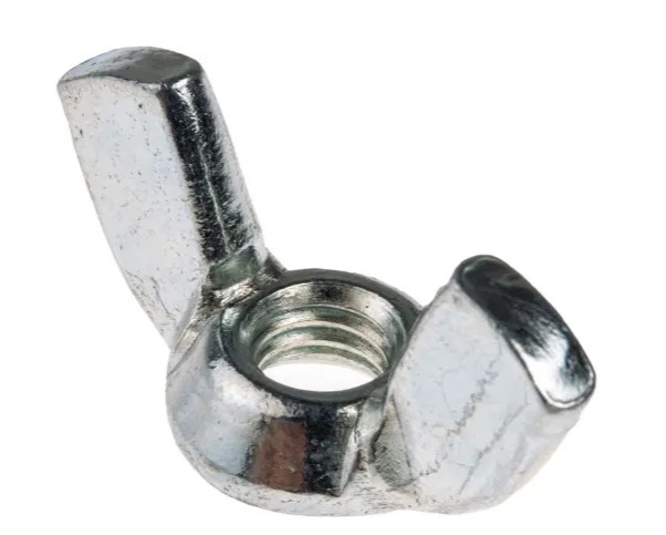

hbr5 a écrit :....Question : une vis à ""oeuillets"" c'est quoaaaa ????
Merci d'avance !!!
Je pense qu'il parlait d'un écrou à oreilles :
Re: Nettoyer l'intérieur du bloc moteur et du radiateur
Posté : 30 avr. 2025, 07:06
par hbr5
ok , c'est trés logique ..... merci M'sieur ;)
