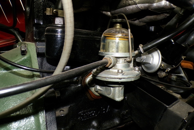

J’ai une (petite) fuite d’huile moteur à la pompe à essence sur mon moteur FORD 100E. Avant de démonter pour refaire le joint, avez-vous déjà eu ce genre de défaut à corriger et si oui, faut-il avoir une attention particulière sur un truc ?

Non, très basique, une photo aurait aidé à mieux causer, mais rien de compliqué, normalement deux vis à déposer, un nouveau joint et youpi !
Petite astuce, cette pompe activée par l'arbre à cames est un coup libre et un coup sous pression, donc si on arrive pas à la remettre correctement en place parce que sa position est sous pression, on tourne le moteur d'un quart, voir un demi tour et le tour est joué.

facile de remplacer le joint si c'est celui du plan pompe /bloc, mais profite en pour vérifier ta membrane de pompe ,ce serait assez grave si l'essence passe dans l'huile (risque de casse moteur) et vu le prix d'une pompe tant qu'a démonter, en mettre une neuve ne serait pas une mauvaise idée en soit .

Ok merci de vos conseils, je vais regarder pour la membrane

Les kits de réparation permettent de conserver l'aspect d'origine.
Pompe à essence1.jpg (212.98 Kio) Vu 2232 fois

Qq photos de ma pompe fuyarde, il s’agit d’une pompe A.C. d’après la fiche que j’ai (cf. eclaté)

Merci, c’est exactement ce qu’il me faut
