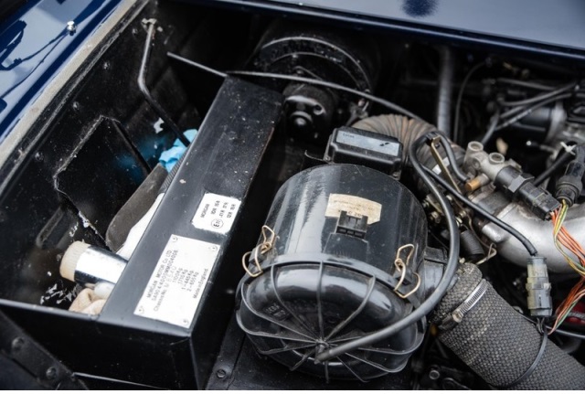

Rêveur a écrit :Sinon faire une jolie boite à air en alu qui va prendre l'air frais derrière les louvres? :mrgreen: bon c'est un peu de boulot mais quand on aime....etc... :lol:
Ben oui, parce que retrouver une boite à air en plastique d'origine, ça ne va pas être simple.
Air filter.jpg (102.57 Kio) Vu 5786 fois
