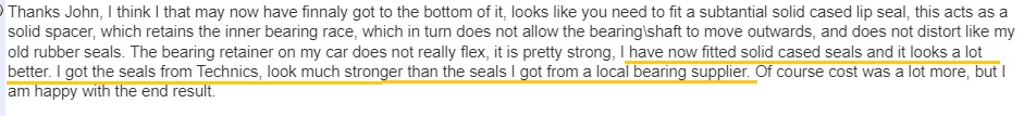

De ce que j'ai pu lire sur Talk Morgan, et voir sur le plan que tu m'a envoyé, le BTR possède 2 roulements à rouleaux coté différentiel, les roulements coté roues seraient des roulements à billes (c'est l'inverse sur le Salisbury) donc dans ce cas il semble difficile que le serrage de l'écrou puisse corriger le jeu.
Sur l'article de T.M il est question d'une cale qui aurait tendance à s'écraser, si je comprends bien.
Le lien vers TM:
https://www.talkmorgan.com/ubbthreads.p ... s/378304/1
Je vois qu'il y a des avis autorisés sur le sujet, tu devrais avoir des précisions.
PS: lire le haut de la page 4.

Cette désignation?
Je pense que l'auteur du message a anglicisé le nom, ça doit être Techniques.
