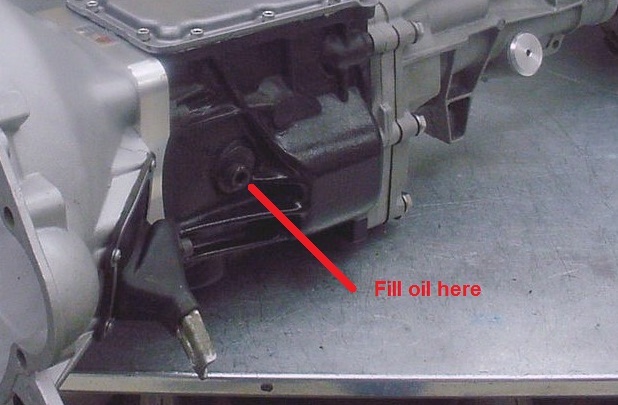

Je ne pense pas qu'il y ait eu 50 sortes de boites de vitesses montées sur le CHV (autres que la T9), le bouchon de remplissage risque fort d'être à gauche comme celle de HBR5.
S'il y avait un trou tu l'aurais vu, deux explications:
- le trou a été oublié lors de la fabrication du tunnel de boite (vive les fabrications manuelles à l'unité)
- la MMC a décidé de ne plus faire de trou par mesure d'économie et n'a pas modifié le manuel d'utilisation.
Avec quelques contorsions tu devrais apercevoir le bouchon de remplissage à partir de l'ouverture de la cloison pare-feu ou au cas pire par dessous en mettant l'avant de ta voiture sur chandelles.
Ci-dessous une image trouvée sur le web, le bouchon de remplissage semble très proche de la cloche d'embrayage.
Remplissage T9.jpg (78.67 Kio) Vu 8970 fois
une fois que tu l'auras repéré tu peux toujours créer une ouverture à la Dremel (meule scie) au bon endroit, ça se fait très bien.
J'ai utilisé ce procédé sans retenue sur mon tunnel de boite pour créer différentes trappes
chuis d'accord , on passe dessous et si pas de trou on en cré un au dremel ou à la scie cloche .
Prévoir le trou assez grand pour passer seringue et Zoutils.
Il ne me paraitrait pas impossible que l'usine n'ai pas prévu de trappe de visite car si j'ai bonne mémoire les boites sont ( selon le constructeur) graissées "a vie" ce qui signifie pour une durée de vie relativement courte par rapport à une Mog :roll:
