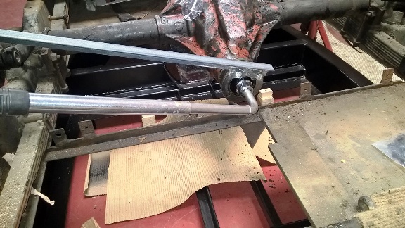

j'ai eu le problème du bouchon de vidange de pont sur ma +8 j'ai fini par le débloquer avec une clef à griffe et une rallonge, ça évite le chalumeau !! pour le joint spi il faut quand même être outillé vu qu'il est serré à environ 20 k et qu'il faut respecter ce serrage, si tu veux d'autres explications et la ref du joint va voir sur le forum d'en face à la rubrique "transmission" tu y trouveras un tuto concernant le changement de joint spi de pont concocté par moi même

- enlever l'écrou qui tient la tulipe (douille de 1 pouce), il faut une rallonge et une barre pour immobiliser la tulipe car c'est serré très fort.

Pour le remontage on procède évidemment à l'inverse, attention pour insérer le joint dans son logement, mieux vaut taper doucement avec une cale en bois. On serre avec une clé dynamométrique à 20 m.kg si on en a une comme dit +8/38, sinon on exerce la même force qu'au démontage, ce que j'ai fait, ça fait maintenant 2 ans et pas de problème depuis.

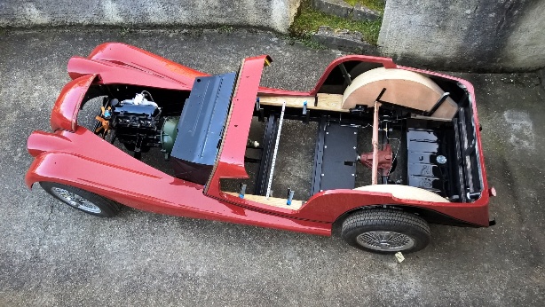

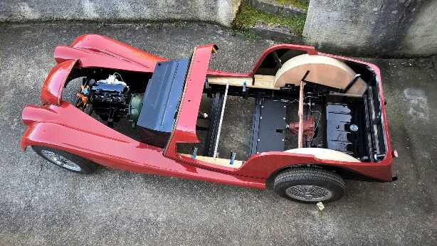

Une photo de l'accessibilité par le dessus, démontage du tunnel d'arbre de transmission nécessaire, de la plaque couvrant le pont et de la plaque verticale derrière les sièges.
