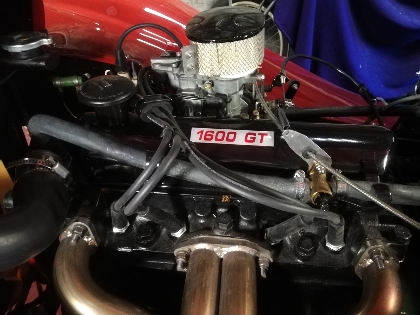

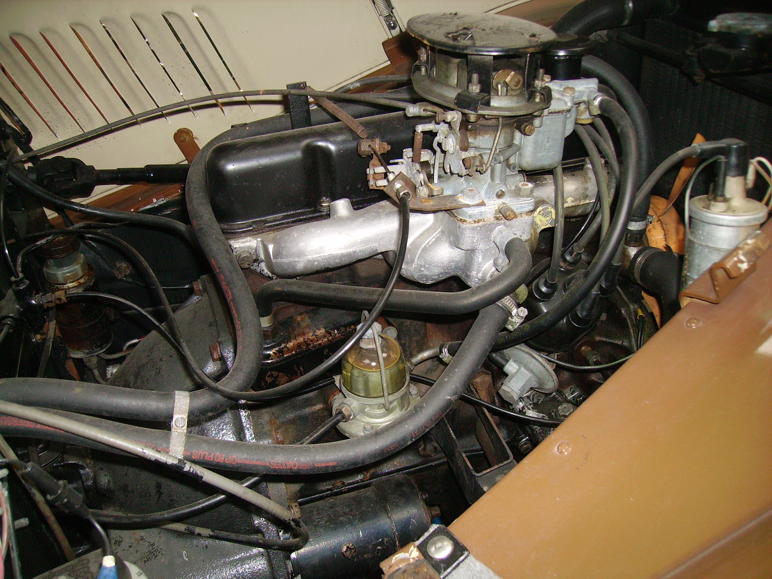

Bonsoir Jack, je ne sais pas quel filtre du as sur ton bolide, le mien n'est équipé que d'un "brick-blocker" comme ils disent, en bref ça protège des grosses pierres, pas les grains de sables.
J'avais copié l'idée de Lou01, avec du filtre de hotte, mais après examen les bougies sont sombres, donc manque d'air. Pas bon.
J'ai viré le filtre de hotte et simplement laissé les grillage pour l'instant.
L'avantage de nos Tourer c'est qu'ils ont plus de hauteur sous le capot, tu peux donc adapter une gamelle avec un vrai filtre à air.
Je reviendrai sur le sujet.
Photos lors de l'achat, et après restauration avec un filte papier que j'ai rapidement enlevé.

@4HP : filtre rond, cylindrique en forme de gâteau basque, si tu vois un peu à quoi ça ressemble, ha ha ! D'autre part, sur la photo du haut, c'est un filter king qui régule la pression, le récipient verre ?

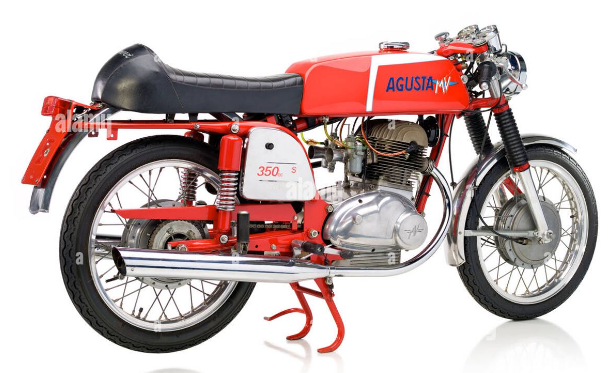

Et oui, ce n'était qu'une modeste bicylindres de 350 cm3 mais qui envoyait comme une 500 de l'époque, l'explication simple, gabarit et poids d'une 125, moteur issu de la course du début des sixties et résultat un cocktail qui marchait merveilleusement bien.

Superbe, je n'en ai jamais vu en vrai ! Je frémis quand je vois les freins, il fallait un gros coeur pour rouler ''sport''

Absolument pas, tenue de route irréprochable, freinage extraordinaire, bien meilleur que des disques japonais "chromés", commandes reculés et guidon bracelets d'origine, pneus Metzeler en monte usine, le must à cette époque, absolument aucun reproche, sauf que pour les grands voyages, tu prends une autre monture, j'ai changé pour une Moto-Guzzi California avec laquelle tu pouvais emporter ton hôtel, ta cuisine et tes draps, sans oublier la copine, avec laquelle tu ne partageais pas que le pain...
Si, un minuscule petit reproche, ne disposait pas de béquille latérale, mais vu son poids, c'était pas une punition de la béquiller sur la centrale.

A un moment s'il faut faire un choix, je choisi clairement l'efficacité.
Tu pourras nous faire une photo de ton filtre à air?
Le "récipient en veŕre" est la cloche de la pompe à essence, voir le sujet que tu as créé sur l'amorçage avec une poire.
