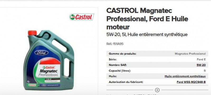

Soit de la 5W20, soit de la 5W30, voir même de la 5W40, selon l'humeur du moment.
Re: Viscosité de l'huile moteur 4plus moteur ford 2012
Messagepar Tinou » 14 janv. 2022, 17:22
LOU01 a écrit :Huile_ford.JPG

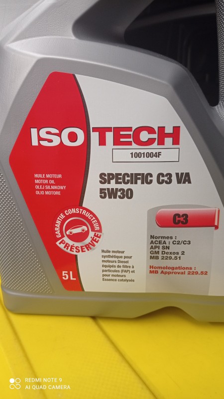

Pour ma Plus 4 de 2018
La préconisation est 5w30 C3
Et compte tenu que je possède plusieures voiture. Voici ce que je prends depuis plus de quinze ans dans la marque
Distributeur réseau AD. Je la prends par carton de 20 litres
4 bidon de 5 litres
Cette huile est très performante. Elle résiste très bien aux fortes températures et vieilli très bien
TTC pour 20 litres : 102.94 €
