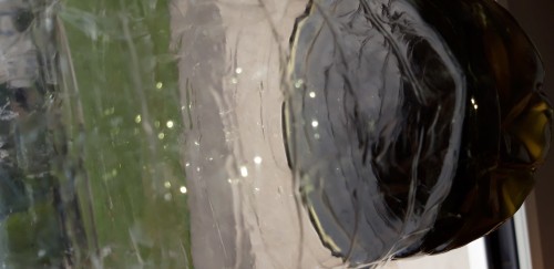

Aujourd'hui j'ai fait la vidange du liquide de frein...
Lors de l'achat j'avais posé la question pour savoir si cette opération avait été faite... réponse "ne vous inquiétez pas...."
Vu la couleur du liquide qui est sorti des conduites et du bocal j'ai des doutes sur la réalité de la réalisation avant la vente.... comme du remplacement du filtre à air changé cette semaine et qui était très sale alors que je n'ai pas parcouru 3000km depuis l'achat....

Pour cette fois j'ai appliqué la méthode la plus basique... Vidange du bocal à la seringue (grosse seringue de 60ml avec un bout de durite pour aller au fond du bocal.... puis purge des freins jusqu'à voir sortir le liquide propre... Madame officiant sur la pédale de frein...
Pour la prochaine fois il faut que je me procure un bouchon de réservoir de liquide de frein pour le modifier en montant une valve dessus... un coup de compresseur et la purge se fait toute seule...
Je précise rinçage abondant à l'eau des coulures et chiffon pour empêcher d'en mettre sur la peinture!
