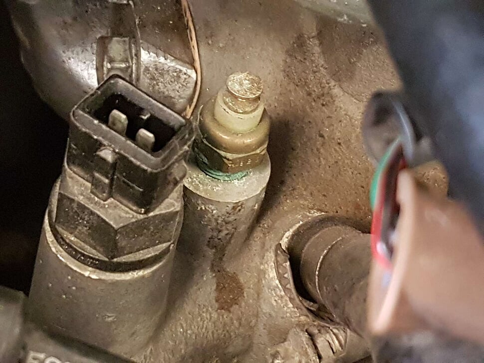

Bonjour, je suppose qu'il y a deux capteurs de température d'eau sur le V8 : un pour la gestion de l'injection ( ECU) , l'autre pour l'afficheur au tableau de bord . Je constate que ma température indiquée sur l'afficheur du tableau de bord est largement correcte ( 90°c en général en roulant tranquille par temps chaud ( 30° extérieur ). Par contre , le contacteur du ventilateur électrique se ferme et le ventilo tourne presque en continu alors qu'il est sensé se fermer à 98° ( et s'ouvrir à 93°c ) . Donc il n'y a pas cohérence entre la température détectée en entrée du radiateur et celle indiquée au tableau de bord . Je voudrais vérifier celui de l'ECU . Je pense que les deux capteurs sont à cet endroit là : c'est proche du calorstat , du coté avant gauche du moteur . Savez vous qui est qui ?? Un possède deux broches , l'autre une seule ( retour par la masse) . Merci de vos lumières .

De quelle année/version est ton auto ?
Normalement l'ECU a son propre circuit d'acquisition de données. C'est la résistance qui est utilisée pour le thermomètre du tableau de bord, c'est le capteur à la pinoche ronde. La commande du ventilateur, c'est un autre circuit: la sonde dans le radiateur commande un relais qui gère le ventilateur.

JMC06 a écrit :.... Savez vous qui est qui ?? Un possède deux broches , l'autre une seule ( retour par la masse) . Merci de vos lumières . ..
Je pense que celui qui donne la température au manomètre du tableau de bord est celui qui n'a qu'un branchement, celui qui a deux branchement sert au ventilateur, facile à vérifier, moteur chaud et en marche débrancher celui qui n'a qu'un branchement, si le manomètre ne dis plus rien, CQFD.
Ou, moteur chaud et ventilateur en marche, celui qui l'arrête est le bon, et là je pense à celui qui deux broches, parce qu'une fois qui colle il faut donner l'ordre au ventilateur de tourner, donc il faut un retour.

Oui c'est le rond. L'autre ne commande pas le ventilateur, celui-ci est commandé par un relais, lui même commandé par la sonde de radiateur.

- Capteur de température du tableau de bord : sur le moteur en haut à gauche . Est-ce celui à une pin ou celui à deux ??
- Capteur de température de l'ECU : sur le moteur en haut à gauche. Est-ce celui à une pin ou à deux ??
Pour les deux derniers , je pourrais effectivement en débrancher un pour voir si l'afficheur reste à zéro , à chaud . Le pb c'est que c'est très chaud dans ce coin là et si c'est l'ECU le moteur va tourner sans sonde , donc en mode défaut .. mais je vais peux être tenter car cela doit durer quelques secondes.

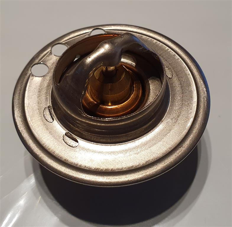

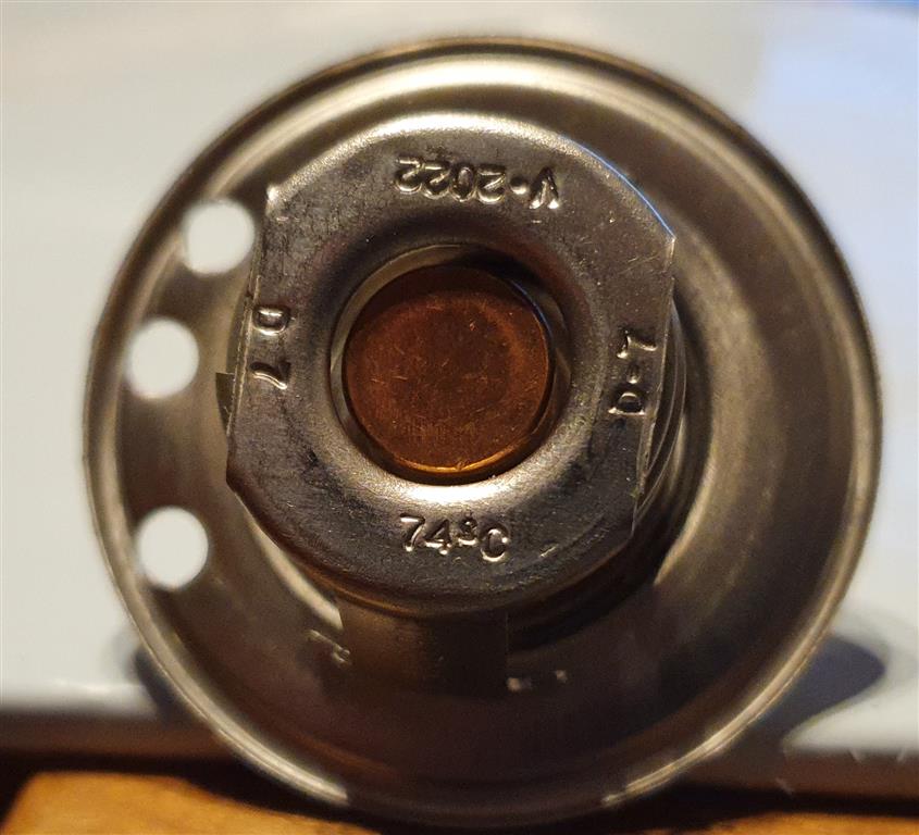

En rangeant un peu, quelques affaires, j'ai retrouvé le calorstat que j'avais pris chez Peter Mulberry.
Comme on peut le voir (peut-être...), il ouvre à 74°c et il a un plus grand passage d'eau, mais je ne mesure pas l'impact sur le chauffage l'hiver:
Je n'ai jamais osé le monter, on verra si un jour j'ai des problèmes de chauffe.

Ce qui est étonnant c’est qu’il a été percé de trois trous
par toi ou Mulfab .
- Messages : 4633
Re: Capteur température d'eau sur V8 Rover
Ça c'est une pratique courante quand on veut augmenter le débit du calorstat quand il s'ouvre.
La rançon c'est que le moteur met plus de temps à monter en température. J'ai découvert cette pratique avec un garagiste indélicat qui avait percé mon calorstat qui restait fermé en me faisant payer un remplacement.... résultat le moteur ne prenait pas sa température sur route et la consommation augmentait.... il a eu droit aux compliment du constructeur....
- Messages : 525
- Ma région : Basse Normandie
Morris a écrit :Ce qui est étonnant c’est qu’il a été percé de trois trouspar toi ou Mulfab .
C'est d'origine. Mais cette pièce était destinée à des voitures de course. Sur certaines voitures il existe d'origine un (petit) bypass du calorstat.
Vampirex a écrit :Morris a écrit :Ce qui est étonnant c’est qu’il a été percé de trois trouspar toi ou Mulfab .
Les trous à faire dans le calorstat est un truc vieux comme les moteurs. Dans le MR (manuel de réparation) A110, 1° édition d'Octobre 1970,il est écrit au chapitre Refroidissement : "Radiateur arrière type 1135 refroidi par ventilateur : Thermostat : selon la température extérieure et l'utilisation, percé (avec la fote d'aurtograffe) de 1 à 4 trous de fuite supplémentaire de diamètre 4.5 (thermostat été ou hiver)
Bref, le constructeur vendait une voiture sans trou et le conducteur prudent se devait d'avoir dans le vide poche 2 jeux de calorstat plus ou moins troué, une série pour l'été et une pour l'hiver et il changeait ledit en fonction de le route à faire
