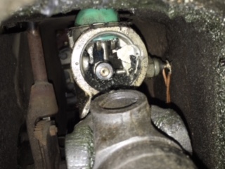

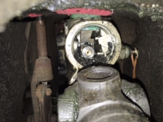

Posté : 18 août 2019, 14:49
par jjd
(78.67 Kio) Téléchargé 486 fois
(79.46 Kio) Téléchargé 445 fois
(80.21 Kio) Téléchargé 470 fois

Posté : 18 août 2019, 16:34
par jjd
coucou
qu'est ce qui manque??
Re: Gling gling gling
Posté : 18 août 2019, 18:50
par jjd
Effectivement la coupelle vient bien de la!!
Par contre je ne vois pas à quoi ressemble la pièce en plastique (qui a l'air d’être l'amas de plastique noir désagrégé) qui tiens le levier de vitesse sur l'axe. j'ai vu des pièces chez Burton power mais suis pas certain de ce qu'il me faut.
