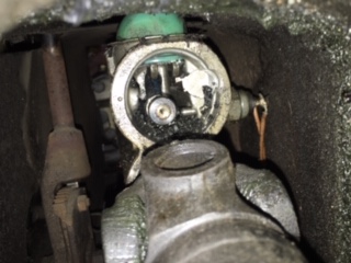

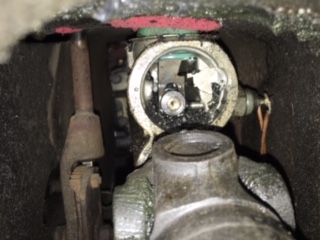

coucou
qu'est ce qui manque??

Re: Gling gling gling
Effectivement la coupelle vient bien de la!!
Par contre je ne vois pas à quoi ressemble la pièce en plastique (qui a l'air d’être l'amas de plastique noir désagrégé) qui tiens le levier de vitesse sur l'axe. j'ai vu des pièces chez Burton power mais suis pas certain de ce qu'il me faut.
merci
merci
