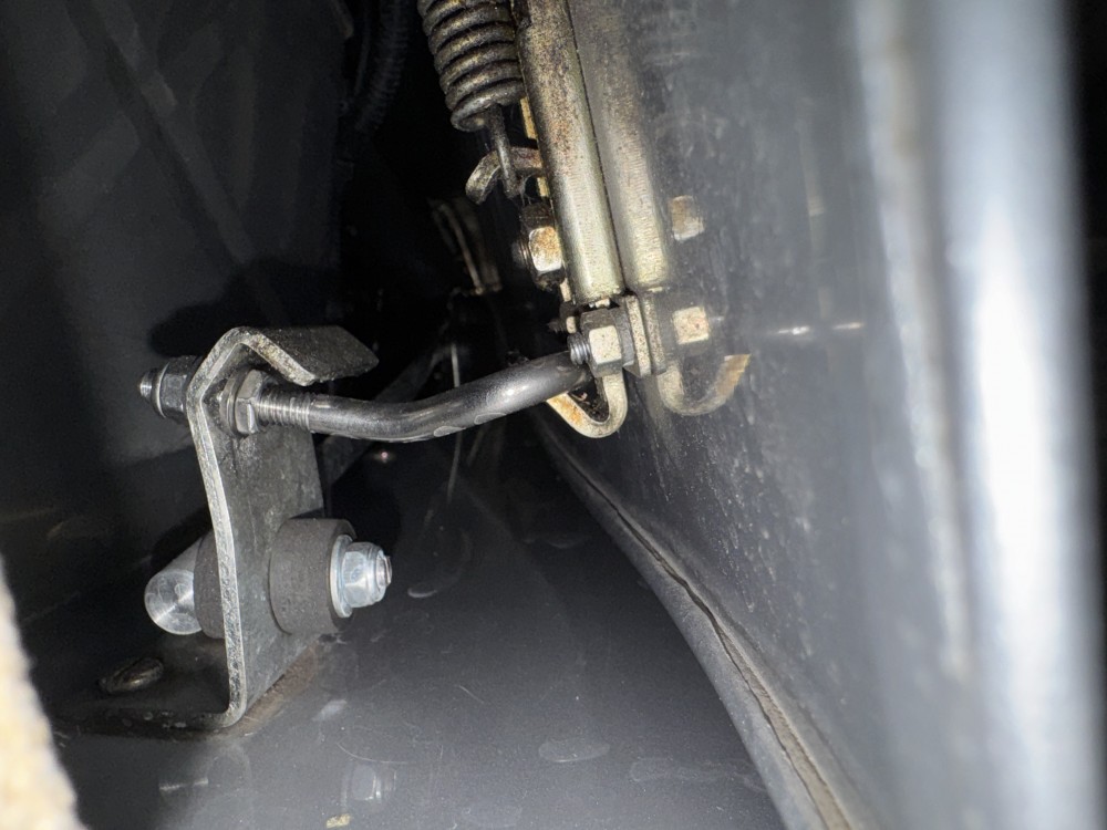

Voici la solution de librands :
https://www.librands.co.uk/products-view-238.html
Je ne suis pas fan, car le capot n'est pas maintenu à l'arrière
Ce n'est pas un problème uniquement si l'auto est équipé d'une ceinture de capot...
Messages : 609
Re: Prise d'air (4/4 Zetec 2001)
Messagepar Philt » 24 août 2026, 11:29
j'ai le modele de chez Librands, et le capot est parfaitement maintenu sur l'écarteur en inox: la preuve en images
je dirais même que ça ne fonctionne pas avec la sangle de capot qui en serrant aura tendance a tordre le capot qui est trés souple.
Ça fait 1 an que je roule et aucunes velléités de battements d'aile de la part du capot, après , je n'ai jamais dépassé les 285 Km/h...
