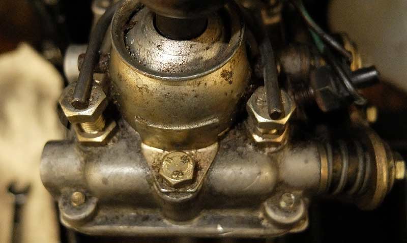

Pour illustrer un peu ...
Les silentblocs sont là (un seul coté désigné par les flèches) :
L'état de silentblocs HS:
Les mêmes en neuf:
Le "ball-cup" modifié:

Messages : 2973
Re: Problème de boite (LT77 Rover)
Messagepar CorsaRed » 30 sept. 2022, 14:31
momo a écrit :...quand tu as changé les tiens est-ce que tu les a mis en polyuréthane ? Je les ai trouvé chez Rimmer-Bros .
Oui, c'est d'ailleurs la référence et le fournisseur que je t'indiquais plus haut.
momo a écrit :ou as tu trouvé la patte du " bal cup " :?:
euh ...la "patte" ...?
Comme tu peux le voir sur Gomog, la modif du "ball-cup" consiste à souder deux goussets (en forme de triangle) (taillés dans une chute de métal) pour solidifier la liaison entre la demi-sphère et la patte de fixation.

Messages : 2973
Messagepar CorsaRed » 01 oct. 2022, 13:31
momo a écrit :...oui j"ai compris la patte de fixation est déjà en place il suffit de souder les 2 petits triangle...
Oui.
d'origine, c'est comme çà:
...et donc modifié comme çà (soudé par 4hp qui dispose d'un chalumeau oxyacétylénique, et que je remercie encore):

La pièce n est pas trop compliqué à démonter ?
Messages : 2973
Messagepar CorsaRed » 01 oct. 2022, 19:49
momo a écrit :La pièce n est pas trop compliqué à démonter ?
Si tu parles du ball-cup, non. Il n'y a que la vis (tête hexagonale) que tu vois et le ball-cup se retire par le haut.
En revanche, le tunnel de boite est un autre problème, simplement pénible si tout va bien, et extrêmement ch...t si tu as le même bloc chauffage que moi.
