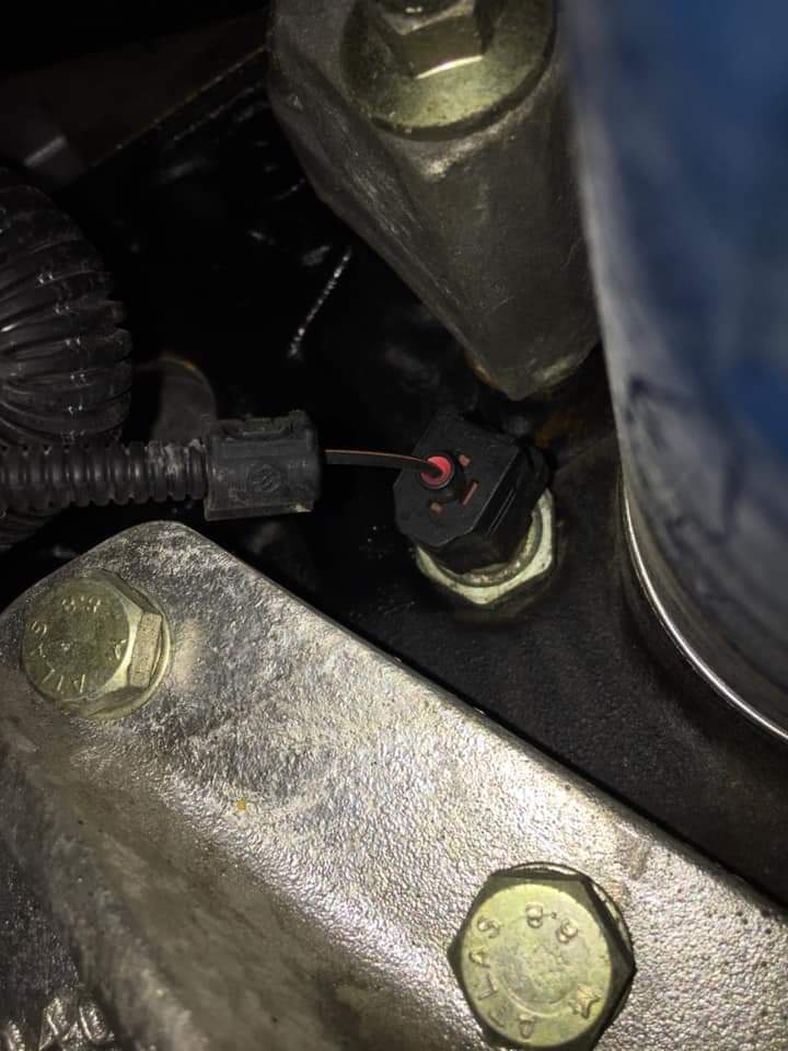

Le Canut a écrit :Sur les 4/4 99, moteur 1800 Zetec, nos autos ont un manomètre de pression d'huile, mais pas de témoin d'alerte.
Or, chose curieuse, le capteur nécessaire est bien présent sur le moteur, c'est l'ami Bob qui m'a montré ça. Le constructeur a tout simplement oublié de tirer un fil du tableau de bord.

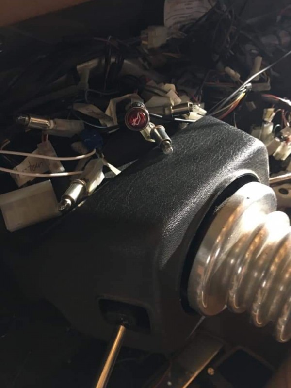

Par contre, Malven étant probablement très prévoyant, il y a un voyant d'alerte pour les ceintures de sécurité, qui, lui non plus, n'est pas branché.
Il suffit donc de changer le graphisme de voyant, alimenter le voyant (+12V après contact) et tirer un fil entre le voyant et le capteur.

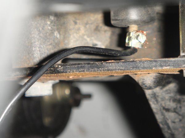

Le capteur

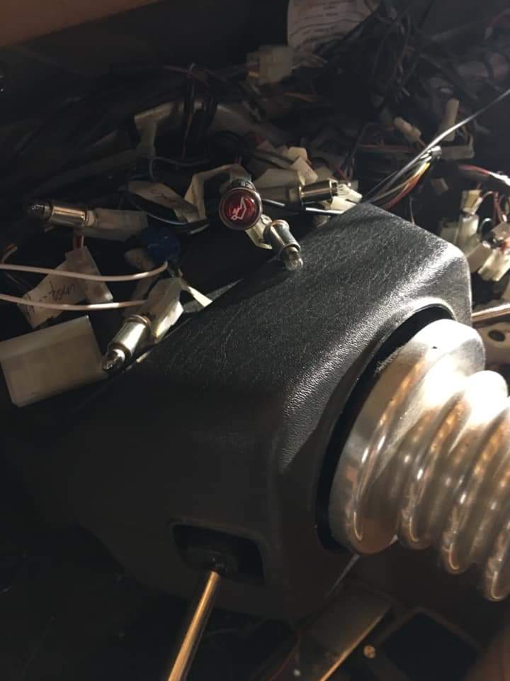

Le témoin d'alerte

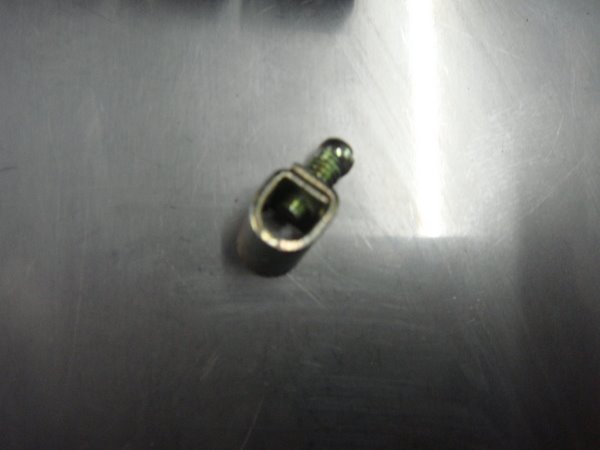

Il y a quand même un pièce à c** : pour fixer ma cosse sur le capteur, j'ai passé un temps fou à tenter vainement de viser un écrou standard de 4 au pas de 70. Rien à faire, j'ai tout juste pu fusiller le pas de vis. En déposant le capteur, j'ai vu que c'était en fait de l'UNC N°8, soir 5/32° de pouce, quasiment 4 mm aussi.
J'ai donc acheté un nouveau capteur de l'écrou ad'hoc. Manque de bol, le capteur de rechange est lui, en diamètre 4 pas de 70 standard.
Comprenne qui pourra

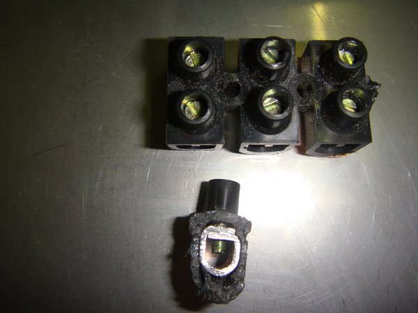

Encore merci pour l'info , voilà pour moi c'est fait samedi soir, n'ayant pas l'écrou j'ai opté pour la demmerde à savoir prendre un bloc de jonction appelé vulgairement domino le couper en deux supprimer le plastique (option) et voilà c'est fait...pour l'instant ça tient et ça fonctionne ;)

J'ai trouvé un mano contact relié à un fil bicolore vert orange au niveau du silent bloc avant droit qui doit être celà, je vais essayer de voir ou ce fil me conduit , si c'est nul part je me branche dessus directement,si c'est au nanomètre de pression d'huile du tableau de bord il me suffira d'installer un relais nversé sur le circuit je pense

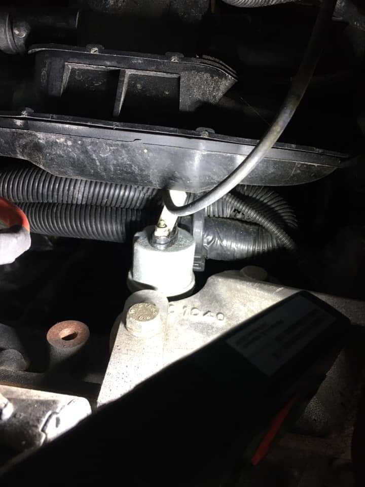

effectivement, le capteur sur le bloc est sous le support moteur AV droit. Il faut des doigts de fée pour visser l'écrou.

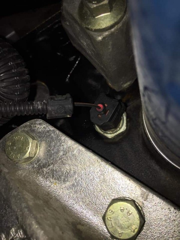

Vu du dessous voici ce que j'ai trouvé ,deux manos contacts branchés celui avec la cosse blanche est relié au nanomètre de pression d'huile ,pour l'autre avec la prise noire au bord du filtre à huile je ne sais ou il va ,ni se qu'il alimente si quelqu'un a une idée?

En recherchant pièces détachées rubrique sonde de pression d’huile Ford Zetec je pense que la sonde avec la prise noire est également une sonde de pression d’huile cela correspond visuellement, je vais tenter de retrouver ce fil dans le faisceau ou effectuer un branchement direct , À suivre donc

JMGRD a écrit :En recherchant pièces détachées rubrique sonde de pression d’huile Ford Zetec je pense que la sonde avec la prise noire est également une sonde de pression d’huile cela correspond visuellement, je vais tenter de retrouver ce fil dans le faisceau ou effectuer un branchement direct , À suivre donc
Le premier avec une connexion noire serait un tout ou rien, fait pour allumer ou éteindre un voyant, le second serait un progressif fait pour donner une information variable de la pression d'huile donc alimenter un manomètre de pression d'huile.

En effet Lou je vais me brancher dessus et utiliser le circuit du témoin des ceintures de sécurités inactif

Fiat lux ! Yesss! Branchements témoin de pression d'huile OK . Et hop une chopine de Kir!

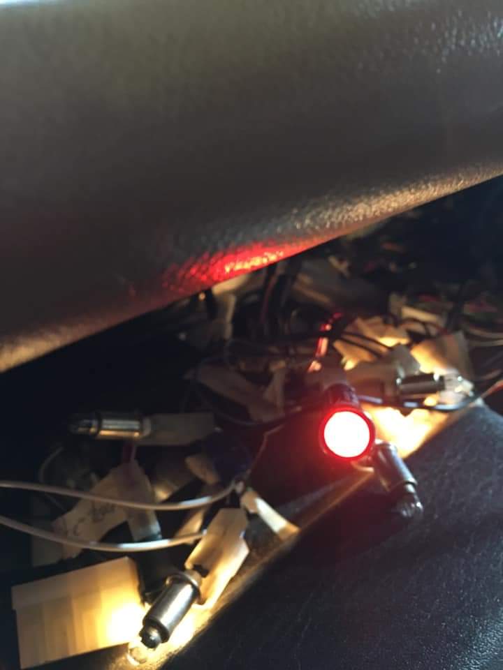

Je rénove totalement mon tableau de bord, raviver le verni du bois,remplacement des lampes à filaments par des leds ainsi que les voyants genre Iveco,de plus j'avais mon compteur de vitesse à envoyer en réparation et le beep des clignotants à installer alors tant qu'à faire

Donc ce capteur se fait promener incognito dans ma voiture depuis des kilomètres !
il est temps que je le mette au travail !!...
ce fil vert et orange arrive-t-il au tableau de bord ?

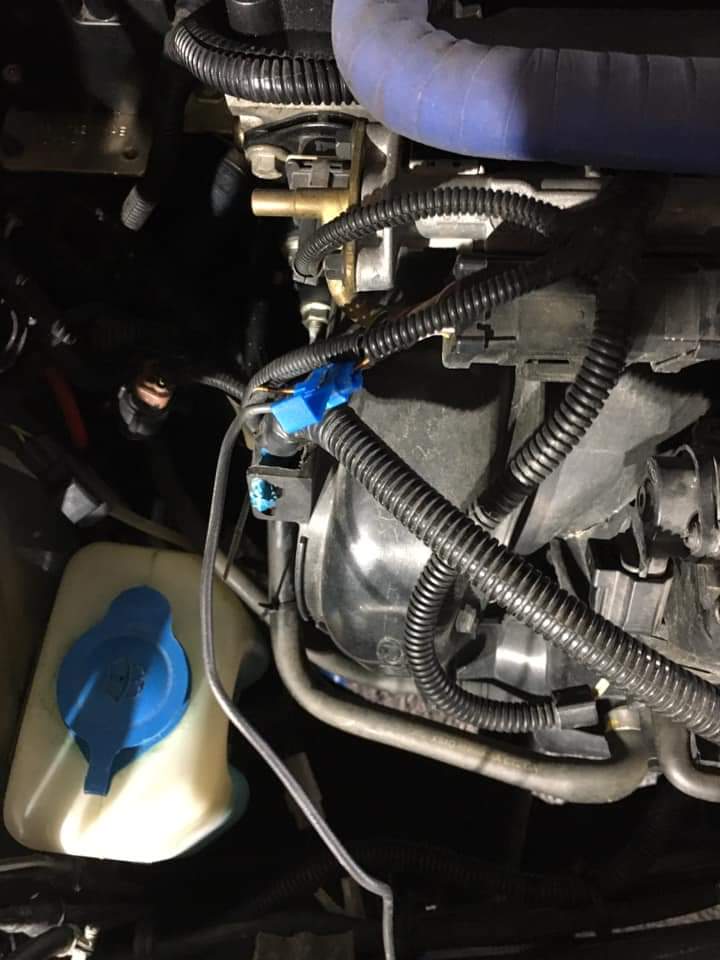

J'ai cherché à ce niveau, j'en ai trouvé un de cette couleur mais malheureusement il ne répond pas ,alors j'ai suivi autant que possible en partant de la sonde le faisceau et fait un piquage dessus au niveau supérieur visible sur la photo ou tu aperçois le bocal de lave glace plus accessible pour travailler et j'ai ramené ce fil au tableau de bord et ca marche
