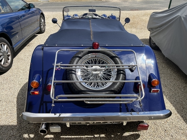

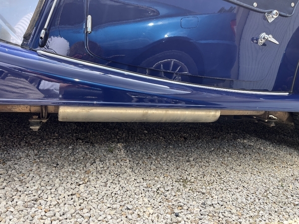

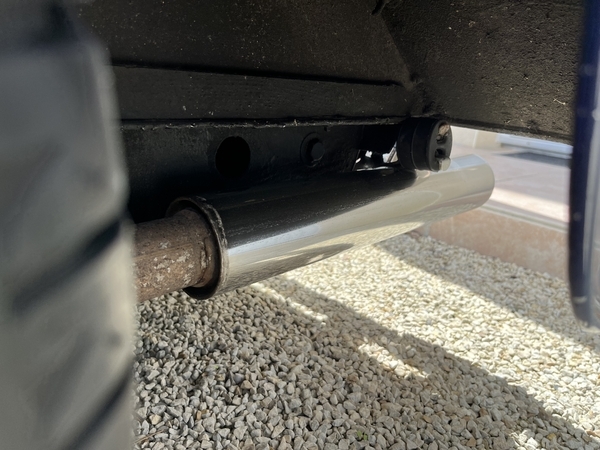

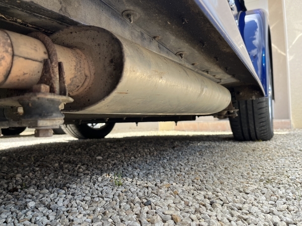

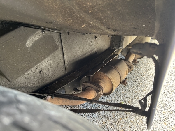

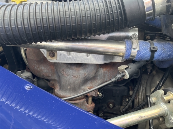

Voici les photos du montage sur la mienne, attention mon Zetec est un Silver Top donc avec échappement à gauche. La voiture est équipée de la ligne inox Morgan optionnelle d'époque, montée en seconde monte par le Garage Albert. Du début à la fin ça donne ça :
Collecteur
Sonde Lambda
Catalyseur avec l'affreux pare-chaleur qui vibre en permanence alors que j'ai contrôlé tout le système de fixations ...
Silencieux intermédiaire (plus court que le modèle d'origine en tôle)
Vers le silencieux arrière
Silencieux arrière

As tu pu conserver le pare-chaleur qu'on voit au dessus du collecteur sur ma première photo sur ton nouveau montage :?:
Je pense écrire à Librands un de ces jours pour avoir leur avis sur cette histoire de bande thermique car moi aussi le catalyseur sous l'aile chauffe déjà pas mal et a même tendance à sentir le cramer quand je pousse un peu la voiture ...

Dimensions silencieux intermédiaire :
- longueur tube avant : 23,5 cm
- silencieux : longueur 55 cm, hauteur 10 cm, largeur 18 cm (il est ovale, cf photo post plus haut)
- longueur tube après : 30,5 cm
