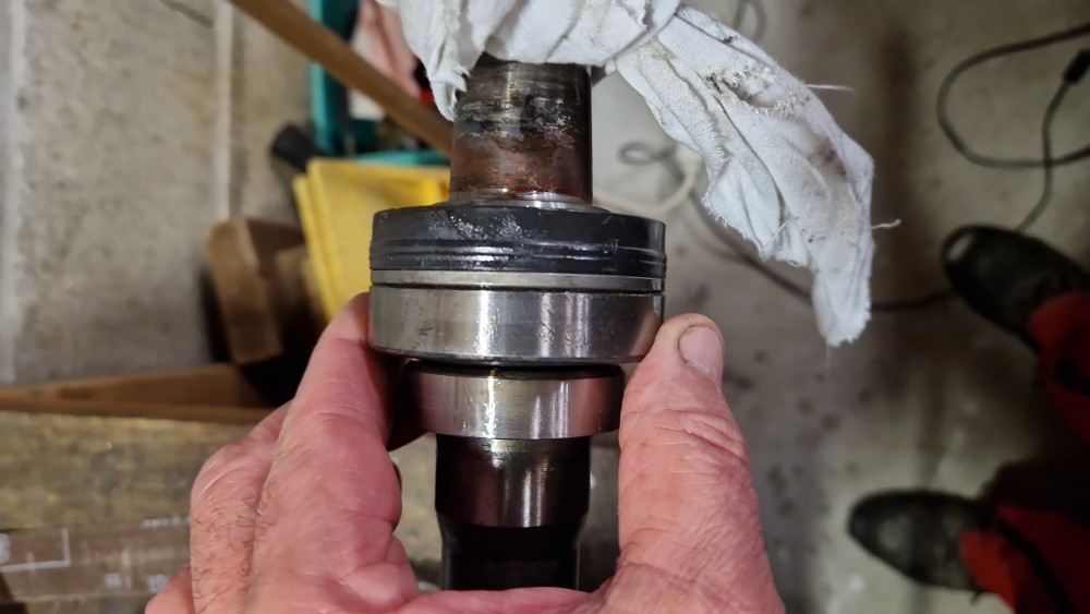

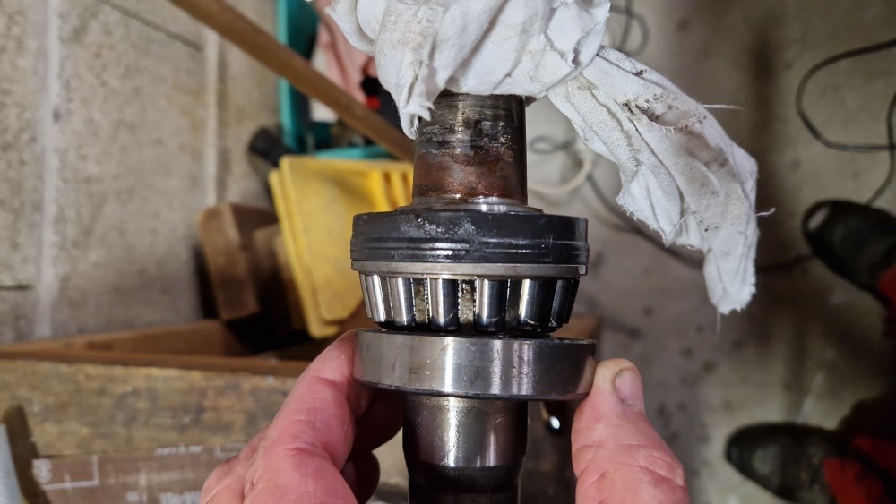

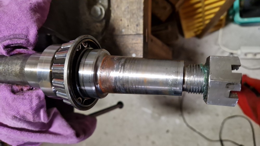

Arche a écrit :une suite ; c est une plus quatre de 2008 et les roulements sont conique sans réglage ( timken) un peu juste le montage ..... c est la bague anti fuite qui fait la retenue du roulement bref sans plus (' a plus )
Je suis totalement en accord avec ce qui est mentionné précédemment. Cependant je pense que le remplacement des roulements n'est pas forcément la solution
Pas plus tard que cette hiver. J'ai eu à solutionner sur la Plus 4 d'un copain, ce soucis. Un jeu relativement important sur l'essieu arrière
Et il se trouve que j'ai une solution pour remédier à ce défaut. Mais d'autres ont sûrement du exploiter des mesures correctives
Je déterre le sujet
Et donc, cette solution ?
Merci d’en faire profiter les clients du Bar
Bonjour. 1000 excuses.
J'ai totalement zappé.
Pour ce qui est du jeu . Il faut relever le jeu latéral avant le démontage. Dans mon cas 20/100
Et après dépose faire une cale de 20/100 pour moi en l’occurrence. Personnellement j'ai utiliser des vielles radio
Ensuite il faut réduire l'épaisseur de la cage extérieure du timken du jeu correspondant
J'ai pu le faire avec une ponceuse à bande
Faire un montage à blanc
Ensuite remontage de l’ensemble
Pour moi c'était parfait des 2 côtés.
