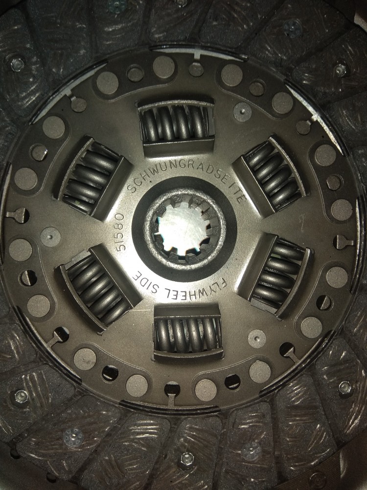

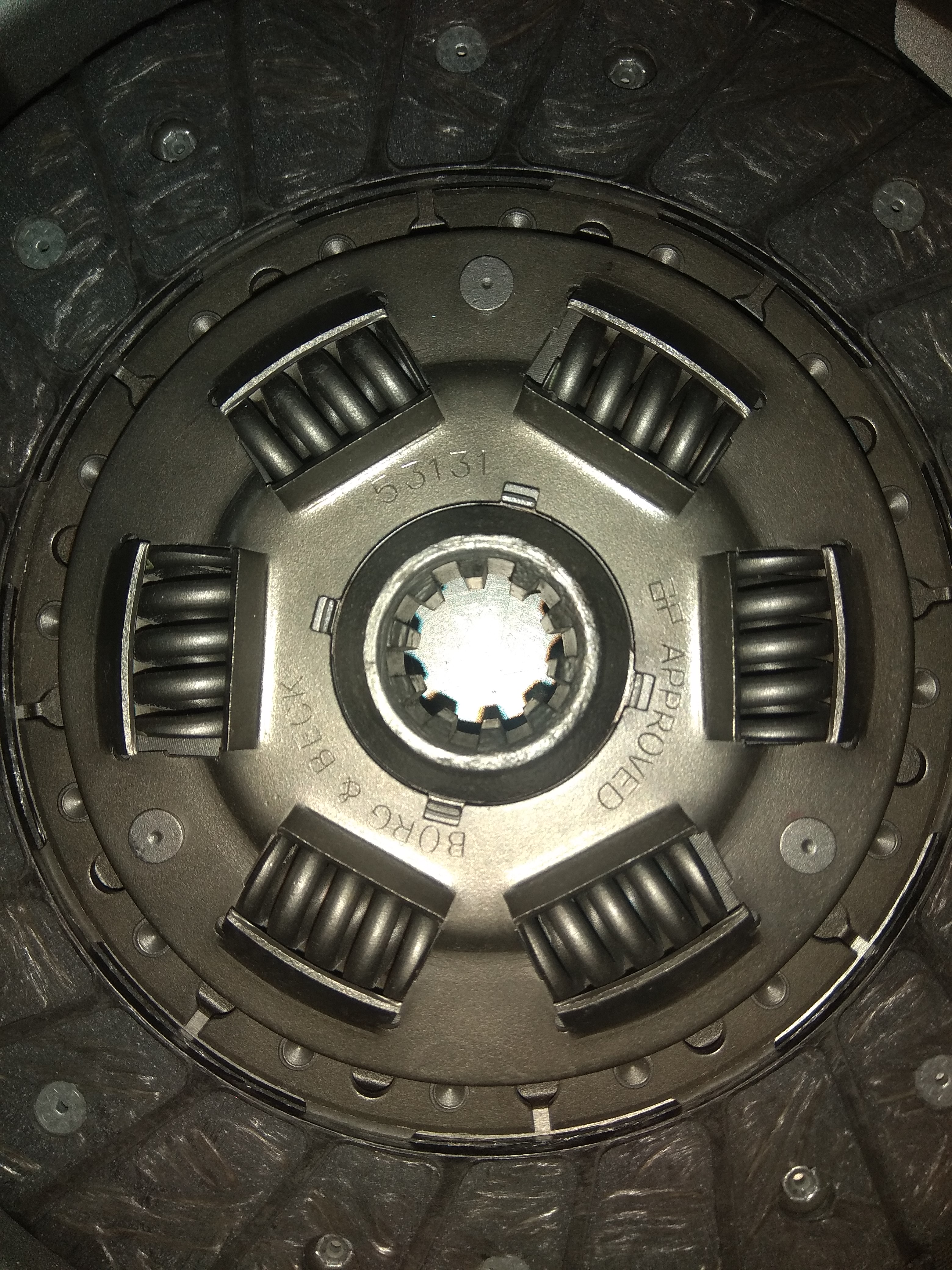

Messagepar LOU01 » 28 févr. 2024, 18:35
Kestoudi a écrit :...Parmi les possesseurs de Roadster (mk3), avez vous eu un précédent ? Savez vous si c’est bien borg et beck le fabricant ?, Ou une piste que je n aurais pas ?...
Sur le disque, s'il n'est pas totalement réduit en poudre, tout est écrit dessus, fabricant, type, références, etc...(surtout si c'est un Borg and Beck)...

Merci pour ces infos.
Quasiment impossible depuis 8 jours de trouver les pièces (émetteur récepteur ok mais pas le reste, introuvable et pas de délai annonce chez Morgan)
Ça s est débloqué ce soir donc je viens de recevoir le devis et le kit embrayage mécanisme et émetteur récepteur on est à 1600 hors taxe…
Avec 16 heures de main d œuvre en plus.
Est ce que le temps de main d œuvre vous choque ?
