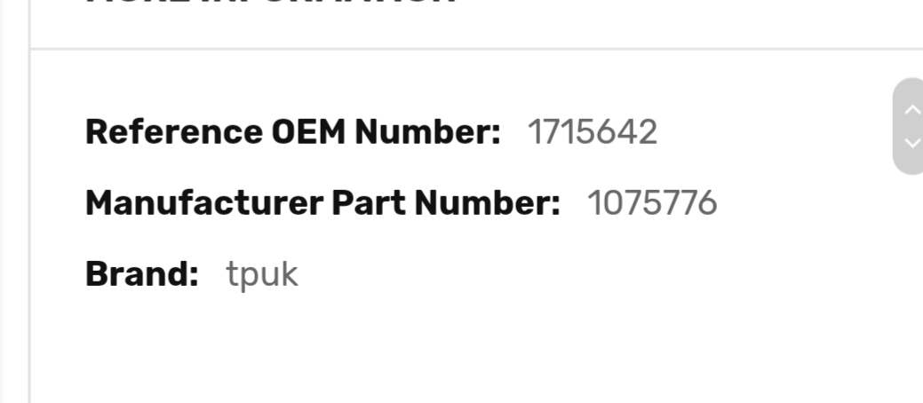

C'est un extérieur, ce ne doit pas être le bon modèle, si j'ai bien compris ce serait celui qui est pile poil à la butée d'embrayage donc intérieur à la cloche d'embrayage.

En fait il y en a plusieurs, il faut dérouler la liste.
Oui tout à fait…. J’ai eu beau cherché avant de démonter, je n’ai pas trouvé la référence. Même chez Ford, ils n’ont pas été capables de me dire quelle butée est installée dans la cloche d’embrayage…. Au final je n’ai pas eu à le réparer mais s’il avait fallu, il aurait fallu tout démonter pour le commander….

J'ai déroulé toute la liste, ce ne sont que des slave cylinder très classique qui ont poussée latérale via une fourchette.
Si j'ai compris le besoin et l'inquiétude de Navi911, c'est que sa butée est interne à la cloche d'embrayage et directement monté sur la "queue" de boite, l'arbre primaire en fait, nous aurions affaire à un slave cylinder rond qui coulisse sur l'arbre primaire, donc rien à voir avec ce que propose Motomobil.

La butée d'embrayage est dans la cloche contrairement a ma +8 ou le recepteur est a l'exterieur de la cloche (grosso modo 1 heure de boulot).La gros boulot a remplacer ,il faut tomber moteur/boite et en profiter pour faire un embrayage complet ,joint de queue de boite...etc,etc pour essayer de ne pas y revenir avant quelques temps..Je l'ai fait recemment et chantier pour trouver la butée.Les butées 1800 Zetec que l'on trouve sont pour moteur transversal .Il y a longtemps que Ford n'a plus de boite en ligne c'est a dire pour les propulsions. La butée recherchée va , de mémoire sur les Ford "Scorpio" . Elles sont refabriquées car on les trouve sur du materiel agricole. Inutile de dire que tous ceux qui ont du Zetec 1800 doivent en avoir une d'avance car celles d'origine fuient facilement.La réparation effectuée il y a 18 mois est impécable. C'est la voiture d'un copain et je vais lui demander la ref de la butée. Nous avions tombé toute la mécanique avant de cder les pièces car il peut y avoir plusieurs diamètres d'embrayage. A+. Jean-Marc.

C'est bien une butée de Scorpio. Par miracle, j'en ai trouvé une ds un site de vente en ligne de pièces auto :D . La dernière...
J'ai vu qu'à un chiffre prés, elle existe à l'identique mais symétrique. Je ne sais pas comment est faite la butée mais il y a peut-être possibilité de récupérer l'intérieur d'une pour retrofitter l'ancienne...
