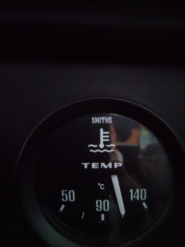

Franchement je n'ai vraiment pas eu envie de savoir si ça allait bouillir ( de toute façon , c'était pas l'heure de mon thé ...) la photo a été prise après que j'ai coupé le contact mais l'aiguille est montée à 120 et seulement à ce moment là ,le ventilo s'est enfin mis en route . j'ai eu peur de faire une connerie , si j'avais attendu pour voir ce qui se serait passé ...
J'ai commandé et j'attends un bouchon de radiateur , je vais voir si ça change quelque chose.... autrement je vais la porter chez un pro...
Pouvez vous me dire ou se trouve le thermostat sur un Ford CHV 1983 et si c'est "easy" à changer
Merci à tous

Toto à raison, un allumage décalé peut aussi conduire à une forte élévation de la température moteur en fonctionnement. Cependant, cela se sent à la conduite, car le moteur est moins performant et tu n'en a pas soufflé mot.
A mon sens, un moteur de 30 ans plus ou moins bien entretenu (qui change son liquide régulièrement ?), la piste du refroidissement mal assuré est le plus que probable. Donc purge, nettoyage complet du circuit, et si le liquide a une couleur peu engageante, que des boues ou particules ressortent, passer au décapage du circuit avec un produit ad'hoc à base d'acide phosphorique. En étant conscient que cela peut révéler des fissures dans le faisceau du radiateur, fissures colmatées par les boues.
Autre chose à faire : vérifier la sonde de température et le galvanomètre. Pour cela, les démonter et le plus simple est de reconstituer le circuit électrique avec la sonde dans une casserole d'eau. En faisant chauffer l'eau sur une plaque électrique (jamais au gaz, ça produit du CO2 qui réchauffe la planète), il est aisé de comparer la température indiquée par un thermomètre (sans mercure, ça pollue) plongé dans l'eau et celle indiquée par la manomètre. Si ça colle pas, tu peux tester avec un ohm-mètre la résistance de la sonde en fonction de la température. Une sonde peux être défectueuse et sa courbe de résistance être "hors norme". A changer. Sinon, c'est le galvanomètre qui a son bobinage qui flanche. Mais cela parait peut probable.
Si rien de tout cela ne révèle de problème, il faut déposer la pompe à eau. Avec le temps, les pales de la pompe peuvent être "mangées" par un liquide non conforme. Et sans pale, une pompe à eau ne sert pas à grand chose.
Enfin, si tout ceci ne résout pas le problème,reste le radiateur à déposer pour faire vérifier le faisceau de radiateur qui peut être colmaté, déformé, pincé ou autre. Comme les radiateurs en ce temps là étaient encore en métal, cela se répare facilement chez un spécialiste, quitte à mettre un faisceau neuf en gardant les boites à eau d'origine.
Pour être complet, une dernière piste n'a pas été envisagée : une culasse poreuse ou fendues, ou un joint de culasse sur le point de lâcher. Mais le travail à fournir pour réparer est beaucoup plus important.

Je dois dire que je viens de changer le liquide de refroidissement , l'ancien était très marron sombre , j'ai nettoyer le radiateur plusieurs fois , l'eau sortait claire .... j'ai remis du liquide propre qui aussitôt le moteur en route est redevenu marron... J'ai fait la bêtise de ne pas utiliser un produit nettoyant...C'est peut-être ça le problème...
