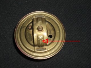

syrius a écrit :le termostat et la fleche Si qqun sait dans quelle sens la mettre au remontage SVP Merci d'avance .
C 'est un 82°C apparement
A+
Serge
Le côté que tu montre sur le cliché est le dessous, il faut donc que tu vois l'autre côté quand tu le mets dans son lodgement.
82°C c'est le modèle pour les pays à été chaud, c'est donc bon.
Bon la il y a un soucis , le coté que je montre sur la photo c 'est le coté que j 'ai vu sur le dessus en demontant ;
Sur mes autres autos ils sont montés aussi comme ca .
je comprends pas bien la ? :cry: :cry: :cry: :cry:
A+
Serge

syrius a écrit :Bon la il y a un soucis , le coté que je montre sur la photo c 'est le coté que j 'ai vu sur le dessus en demontant ;

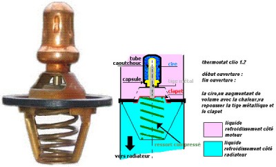

Normalement, la capsule en accordéon qui contient le liquide thermosensible doit se trouver coté moteur - coté culasse - coté ou ça chauffe.
L'autre coté du thermostat (après le clapet) va vers la durite et le haut du radiateur.
(dessus/dessous, j'en sais rien)
Re: Pastille qui fuit
Messagepar Le Canut » 13 août 2013, 14:20
Un petit dessin vaut parfois mieux qu'un long discours

on est d'accord la spirale dans la cullasse
Apres il y a une fleche sur le dessus . voir ma photo sur un message precedant .
Je vois pas la signification , la fleche doit etre vers ou ?
A+ ;)
Serge
Messagepar syrius » 14 août 2013, 16:01
Parfait Merci

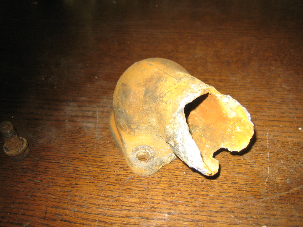

Le housing du thermostat de Zoulou Charly au démontage...
