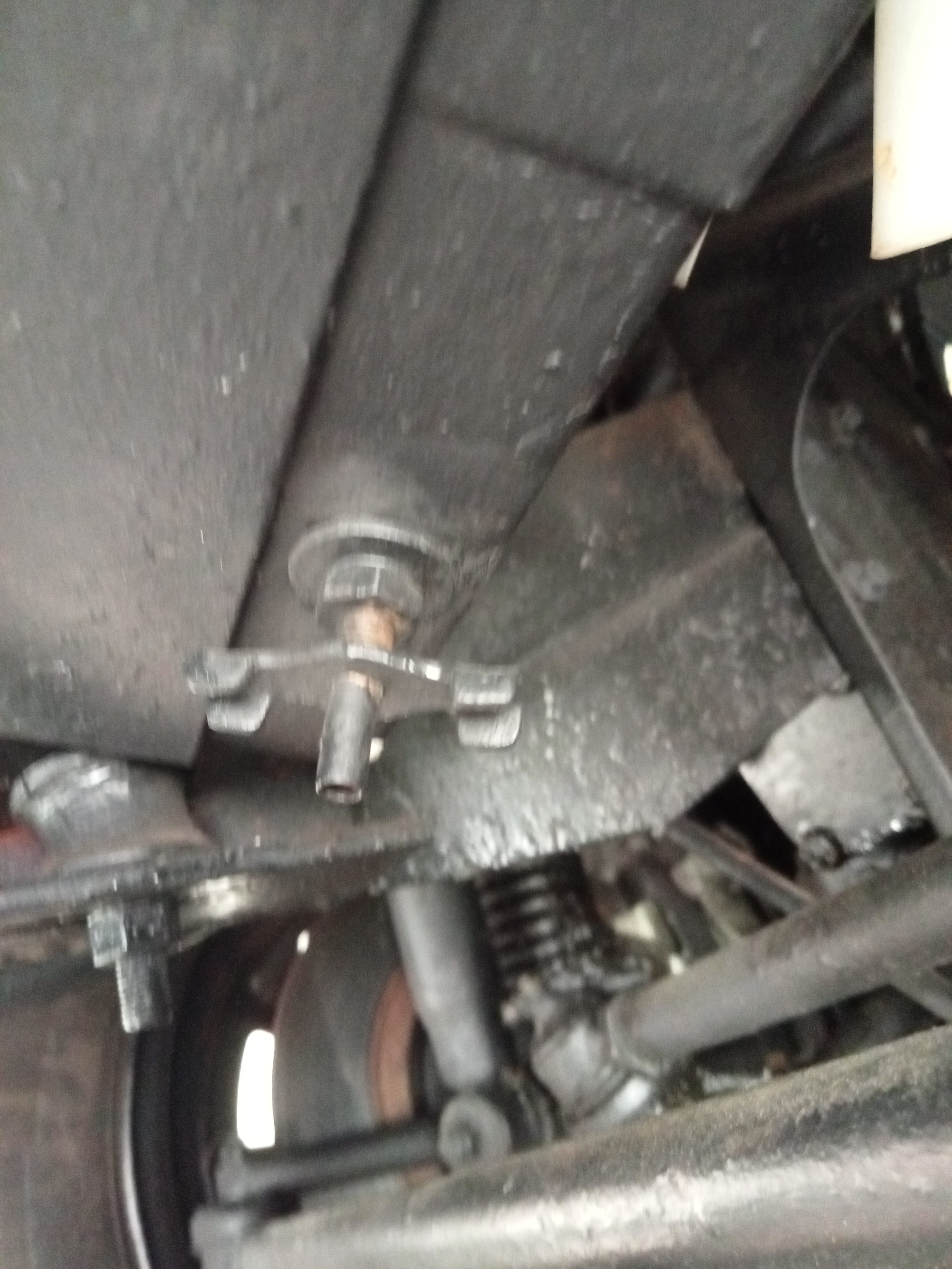

hbr5 a écrit :....Question : une vis à ""oeuillets"" c'est quoaaaa ????
Merci d'avance !!!
Je pense qu'il parlait d'un écrou à oreilles :

Re: Nettoyer l'intérieur du bloc moteur et du radiateur
Messagepar elogan » 30 avr. 2025, 13:09
ça ressemble effectivement à ça , avec une petit tuyau long de quelques centimètres qui permet un petit mais vraiment petit débit du liquide ...

Messages : 550
Messagepar Philippe83 » 01 mai 2025, 08:46
elogan a écrit :ça ressemble effectivement à ça , avec une petit tuyau long de quelques centimètres qui permet un petit mais vraiment petit débit du liquide ...
Sur ma TR3 de 1960, en ouvrant ce robinet rien n’est sorti, il a fallu que j’enfile une aiguille à tricoter et touiller, touiller, touiller avant qu'un jus de terre du Wisconsin finisse par sortir....

Si quelqu’un sait où se trouve ce bidule sur un Roadster V6 3l de 2010 ( troisième génération), je suis preneur. Merci d’avance ;)

Popeye a écrit :Si quelqu’un sait où se trouve ce bidule sur un Roadster V6 3l de 2010 ( troisième génération), je suis preneur. Merci d’avance ;)
Sur le V6, je ne sais pas mais sur le V8 Rover, il y en a un de chaque côté à la base des cylindres.
J'avoue que je n'ai pas ça en tête.... en plus mon V6 est un 1ère série et ce n'est pas le même bloc que pour les v6 3.0l de la 2eme serie...

Voilà , une photo , ç'est mieux qu'une explication ...

Je ne crois pas avoir un tel appendice sur ou plutôt sous mon V6.....
