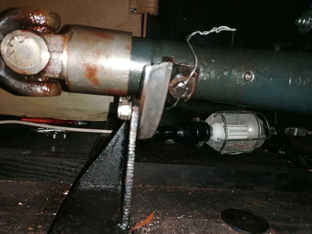

En effet, mauvais bricolage de quelqu'un qui n'a aucune notion mécanique.
Qu'un morceau de fil de fer peut-il tenir quand on connait les efforts qui peuvent s'appliquer en cas de vibrations?
Il semble qu'il s'agisse bien d'un silentbloc travaillant en en cisaillement, le montage d'origine est visible sur cette vue du manuel Autobooks (rear mounting).

Je suis d'accord, mais je n'ai pas voulu changer de terme pour ne pas ajouter de confusion au début du post

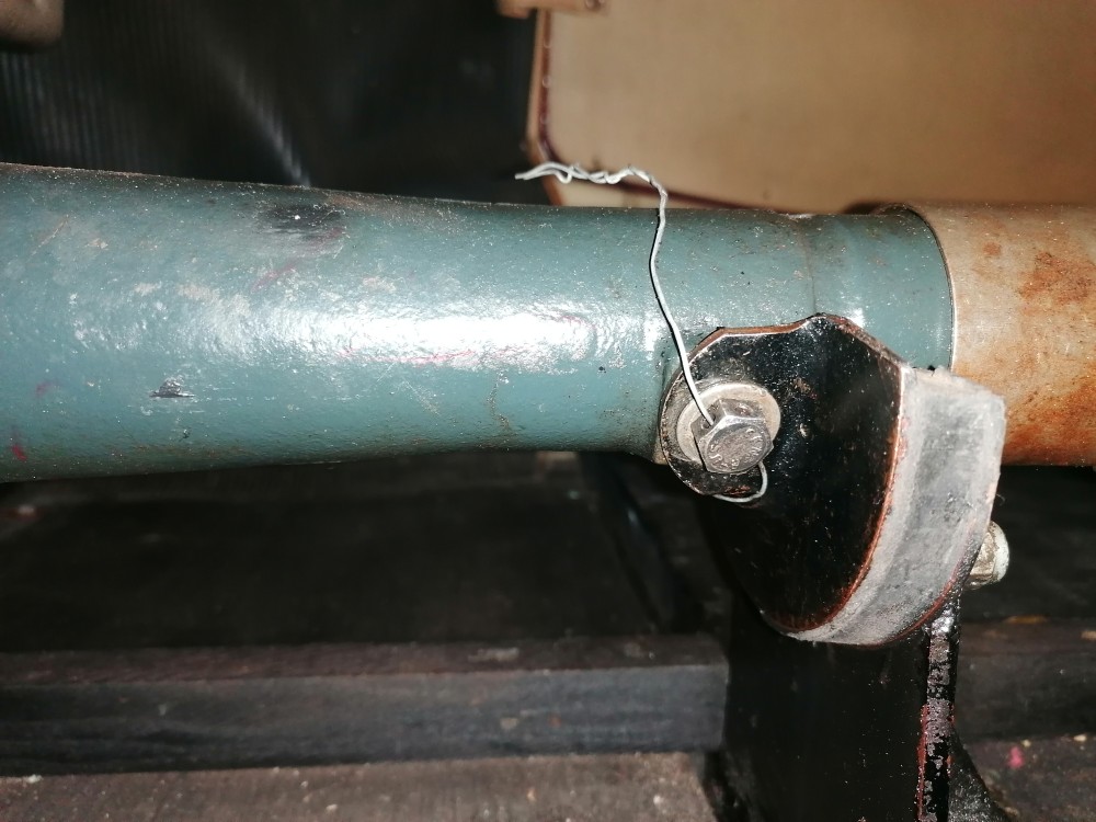

Finalement, le fil de fer est d'une vraie utilité car il sécurise les têtes de boulon percées = blocage d'un dévissage malheureux.
J'en ai profité pour graisser le croisillon.
Merci encore pour vos conseils.

C'est donc bien un fil frein, mais installé d'une façon peu orthodoxes
Messages : 8645
Re: Un palier.... en fil de fer
Messagepar LOU01 » 26 avr. 2024, 19:58
lolo106 a écrit :C'est donc bien un fil frein, mais installé d'une façon peu orthodoxes
C'est le moins que l'on puisse dire, j'ai connu des amateurs plus éclairés...
D'autant qu'installé comme cela, il ne freine pas grand chose...

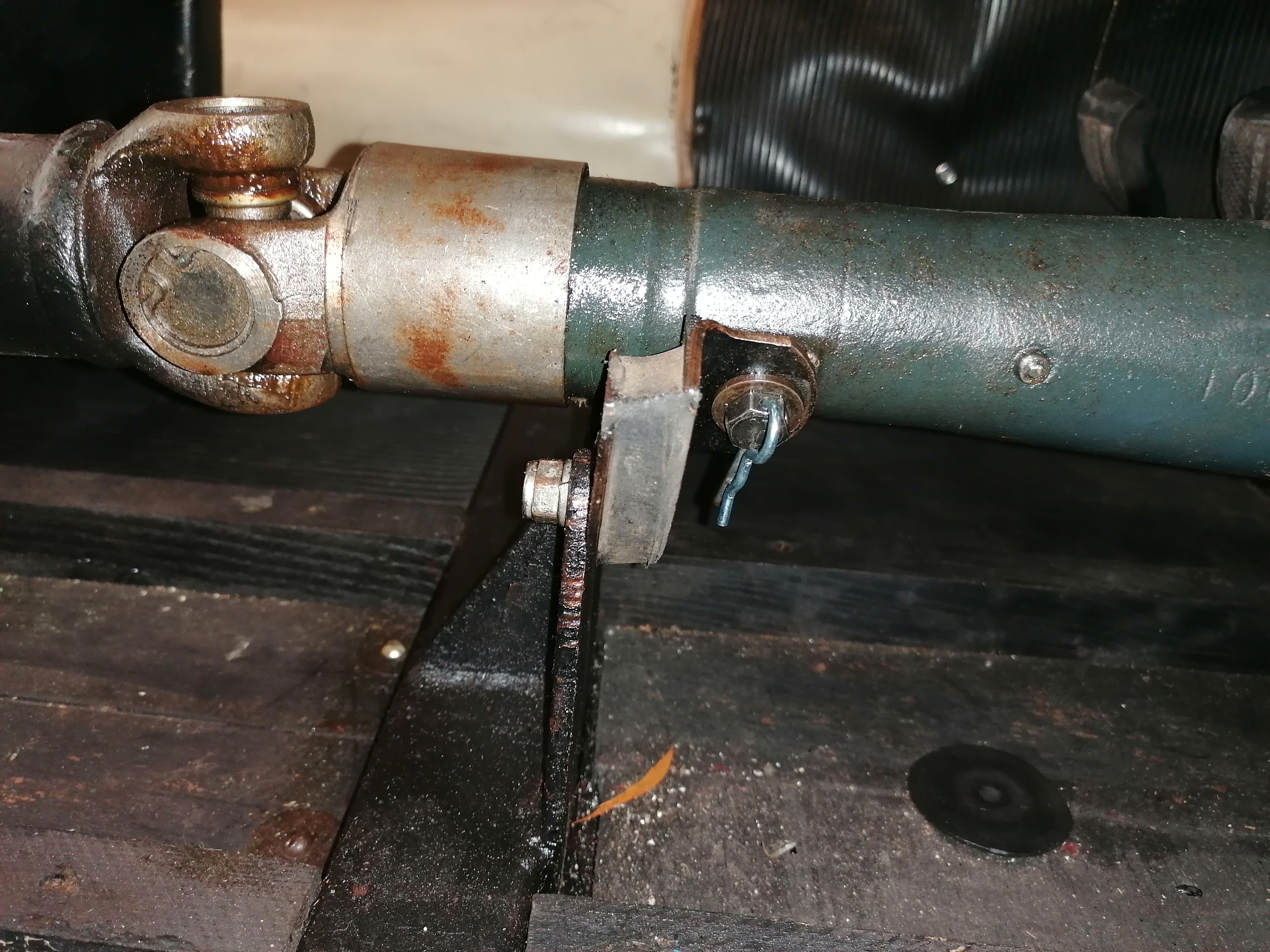

J'ai remplacé le fil de fer par des goupilles avant de refermer le tout.

Pas bien sûr que ça ait le même effet.... le fil de fer passe par les 2 boulons donc une fois en place et serré ceux-ci ne peuvent plus pivoter et donc se desserrer.... dans ton cas avec les vibrations ça pourrait encore se dévisser puisque les 2 boulons sont indépendant l'un de l'autre et que la goupille peut ne pas empêcher la rotation ....(enfin c'est juste un avis...)

4HP a écrit :En effet, mauvais bricolage de quelqu'un qui n'a aucune notion mécanique.

Rêveur a écrit :Pas bien sûr que ça ait le même effet.... le fil de fer passe par les 2 boulons donc une fois en place et serré ceux-ci ne peuvent plus pivoter et donc se desserrer.... dans ton cas avec les vibrations ça pourrait encore se dévisser puisque les 2 boulons sont indépendant l'un de l'autre et que la goupille peut ne pas empêcher la rotation ....(enfin c'est juste un avis...)
Entièrement d'accord, ces goupilles ou rien, c'est pareil.
Le fil de fer doit être serré au plus juste des côtés pour freiner les têtes de vis, sinon, aucune utilité.
Le fil de fer qui passe par la tête de la vis doit être solidement attaché à une partie fixe, dans le cas qui nous est soumis, celui-ci doit aller d'une tête de vis à l'autre pour être efficace, sur le montage découvert avec un fil de fer totalement détendu absolument n'aura aucun effet.

Rêveur a écrit :.... la goupille peut ne pas empêcher la rotation ....(enfin c'est juste un avis...)
Entièrement d'accord, ces goupilles ou rien, c'est pareil..

Tu rapportes la réponse que j'ai faite suite au message de HervéLG qu'il intitule un "un palier en fil de fer" et où la photo montrait un fil de fer entourant ce qui semblait être un arbre.
C'est ensuite que HervéLG c'est aperçu que le fil de fer était sensé sécuriser les vis qui tiennent le silentbloc.
Et comme dit LOU01, pour que ce soit efficace il faut que ce fil de fer soit tendu et/ou serré pour être efficace, j'ajouterai relié à un élément fixe, ou bien comme sur les étriers de freins de nos Morgan reliés entre 2 têtes de vis.
Comme tu le vois, pas besoin d'aller chercher dans l'aviation pour retrouver ce système de sécurisation, il suffit de descendre dans son garage.
