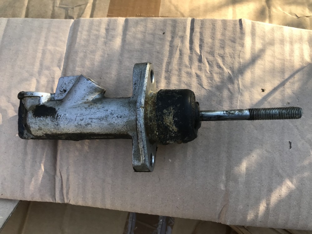

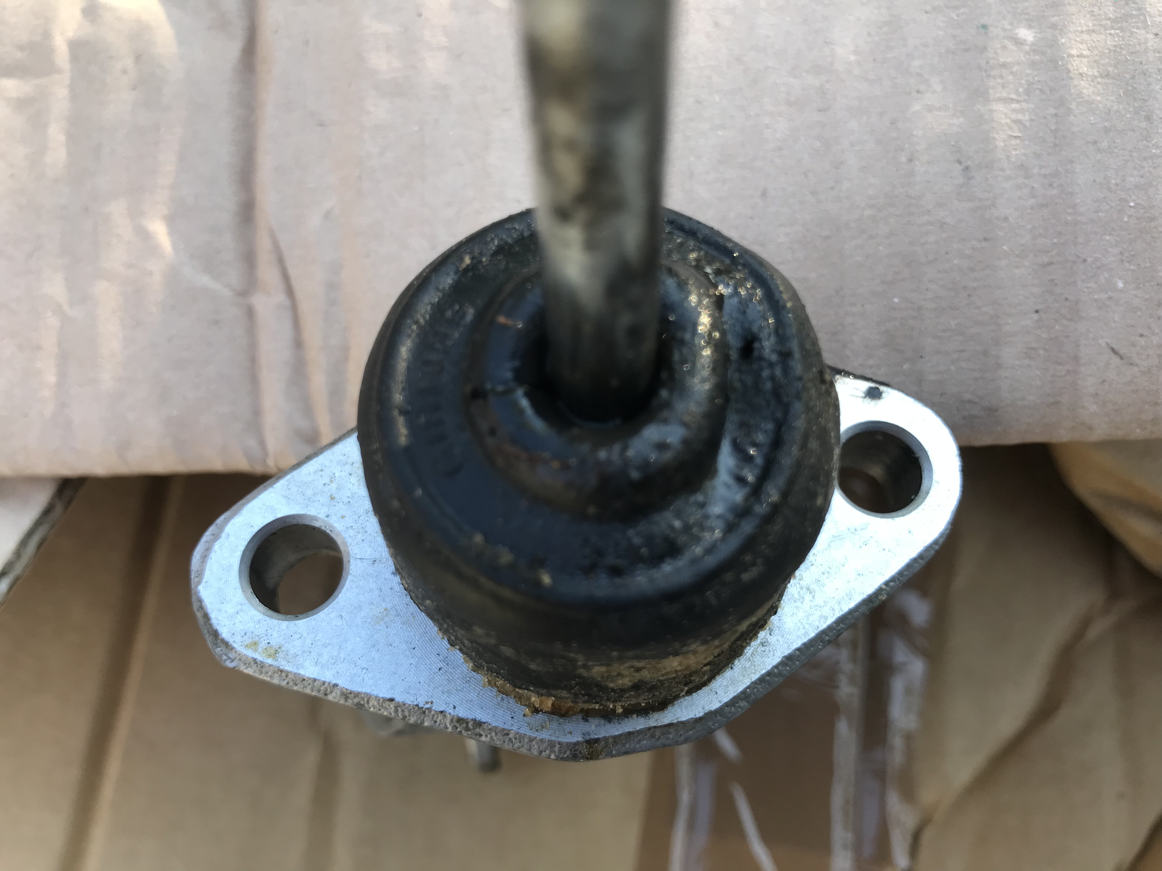

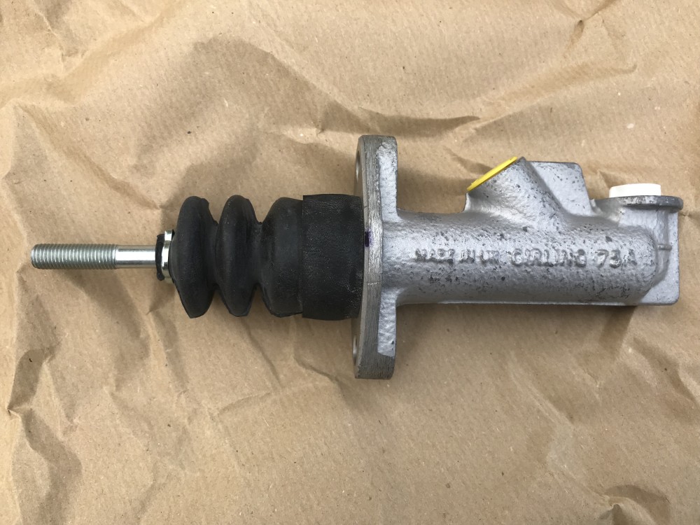

Messagepar Tinou » 16 sept. 2022, 18:51
Voici donc le maître cylindre d’embrayage démonté : première info intéressante, il s’agit bien d’un Girling 75.
Deuxième info intéressante, et bien oui, il y a une belle fuite sur ce MC….gageons qu’il n’y en a pas une autre sur la butée d’embrayage hydraulique qui est intégrée à l’embrayage…
Troisième info intéressante, il n’y a pas de purge sur le circuit d’embrayage…. Donc il faut pomper, sans trop tout de même mais cela s’est bien passé.
J’en ai profité pour changer le liquide qui ne semble pas trop pollué par l’humidité ( clair et jaune très pâle).
En PJ, le MC d’embrayage avant après
Nota : Morgan 4/4 1997 , Ford Zetec 1800
Messages : 8715

C’est pourquoi je pense qu’il vaut mieux monter si possible la meilleure qualité…même si le prix est le double…
- girling : 130€
- chinoiserie : 60€
Dans le cadre de ta rénovation l’as tu changé?
