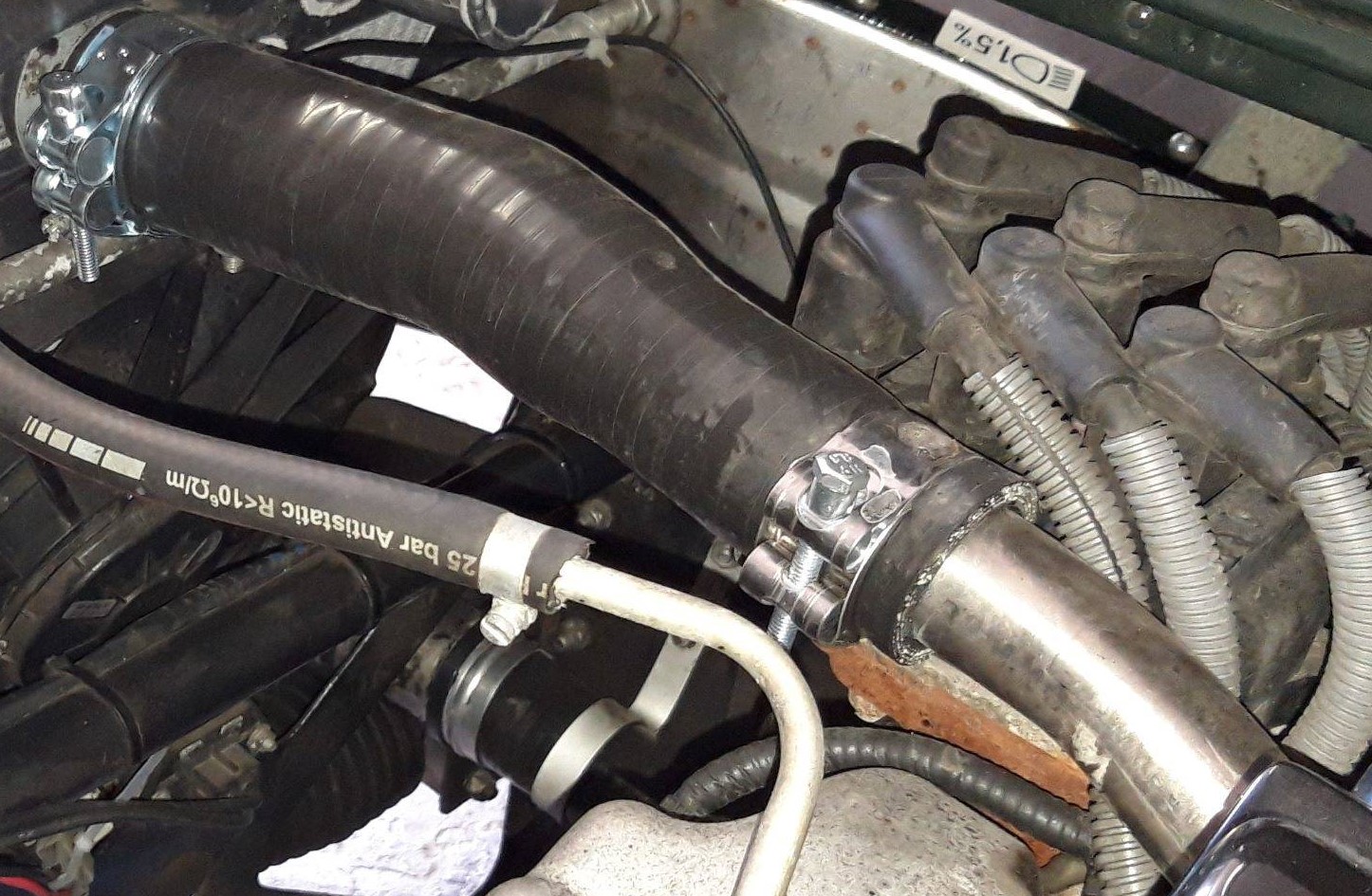

Bon, je reviens de serrer tous les colliers et vérifier les durites.
hbr5 et Lou: bien vu, il y a bien eu une fuite minime à cet endroit mais elle date des tout débuts et est ancienne, ça se voit d'ailleurs beaucoup mieux en photo qu'au naturel.
Mais je me demande si je n'ai pas trouvé (si seulement), le circuit de chauffage à l'air hors de cause , d'ailleurs lampe frontale et un torticolis plus un lumbago plus loin tout est bien sec: par contre, moteur tournant et chaud il y a une petite goutte qui tombe sous le moteur. Oh, pas grand-chose: juste une ou deux gouttes toutes les minutes peut-être, mais quand le circuit est en pression ça doit s'accélérer.
Or sur le V6 la durite qui va du bas du radiateur à l'arrière du moteur passe juste sous les trois collecteurs d'échappements babord, donc dans cette portion c'est un tube en inox, because of course le caoutchouc n'aimerait pas vu que les collecteurs sont bien bleus (à froid, en roulant j'ai pas regardé). Ce tube, probablement une pièce maison, est relié aux deux bouts aux durites en caoutchouc juste enfilées dessus avec un collier. Pas terrible pour l'étanchéité. Et à l'arrière, là où c'est bien inaccessible entre le moteur et la cloison pare-feu, ça fuit.
...et ça coule sur cette cloison et ça rentre...par le pédalier!
Adonc, je vais démonter ce tube et remonter avec de la pâte à joints et bien serrer ces deux colliers , mais pour ça il faut un pont, le collier arrière n'étant accessible que par en dessous avec des doigts de singe araignée et une clef rallongée.
Enfin, je pense bien que c'est ça...

En tout cas ça a bien l'air d'une histoire de collier mal serré.
Le fameux tube:

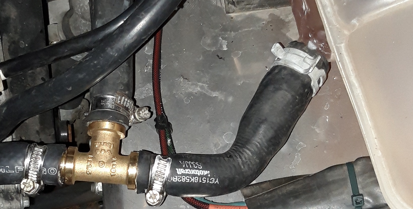

En revanche, ayant aussi un V6 (3L série1) dont les aménagements périphériques semblent assez identiques je te conseillerais de remplacer tes colliers par des colliers à tourillons beaucoup plus efficaces. Leur plage de serrage est plus restreinte ce qui impose d'avoir un bon assortiment de tailles différentes mais on les trouve en inox (sur le ouaibe!), ils sont larges donc ne coupent pas les durites, et on obtient une meilleure étanchéité.
Une seule précaution à prendre : ne pas serrer trop fort quand la liaison se fait entre une durite et un tube plastique car ce dernier peut ne pas apprécier le traitement...
Dans ton cas le gros tube à eau en inox ne craint pas le serrage (j'ai le même!)
Sur ta photo 1 on voit aussi un tube en T en plastique blanc (de marque Norma) qui relie 3 durites à 10cm du vase d'expansion... n'hésite pas à le remplacer par un T en laiton en diamètre 16 ou 18 (ou inox si tu trouves) car cette pièce en plastique à la fâcheuse habitude d'éclater sans prévenir (dixit Georges Bobin). C'est ce que j'ai fait en trouvant la pièce chez un chauffagiste...

C'est très exactement ce que j'ai fait sur mon bateau pour les colliers et qui va suivre sur le Mog dans les plus brefs délais. En inspectant tout le circuit je me suis aussi aperçu que la plupart des raccords sont en plastique massif. Après inventaire ils vont tous partir à la poubelle et seront remplacés par du laiton (ou du bronze si dispo).
