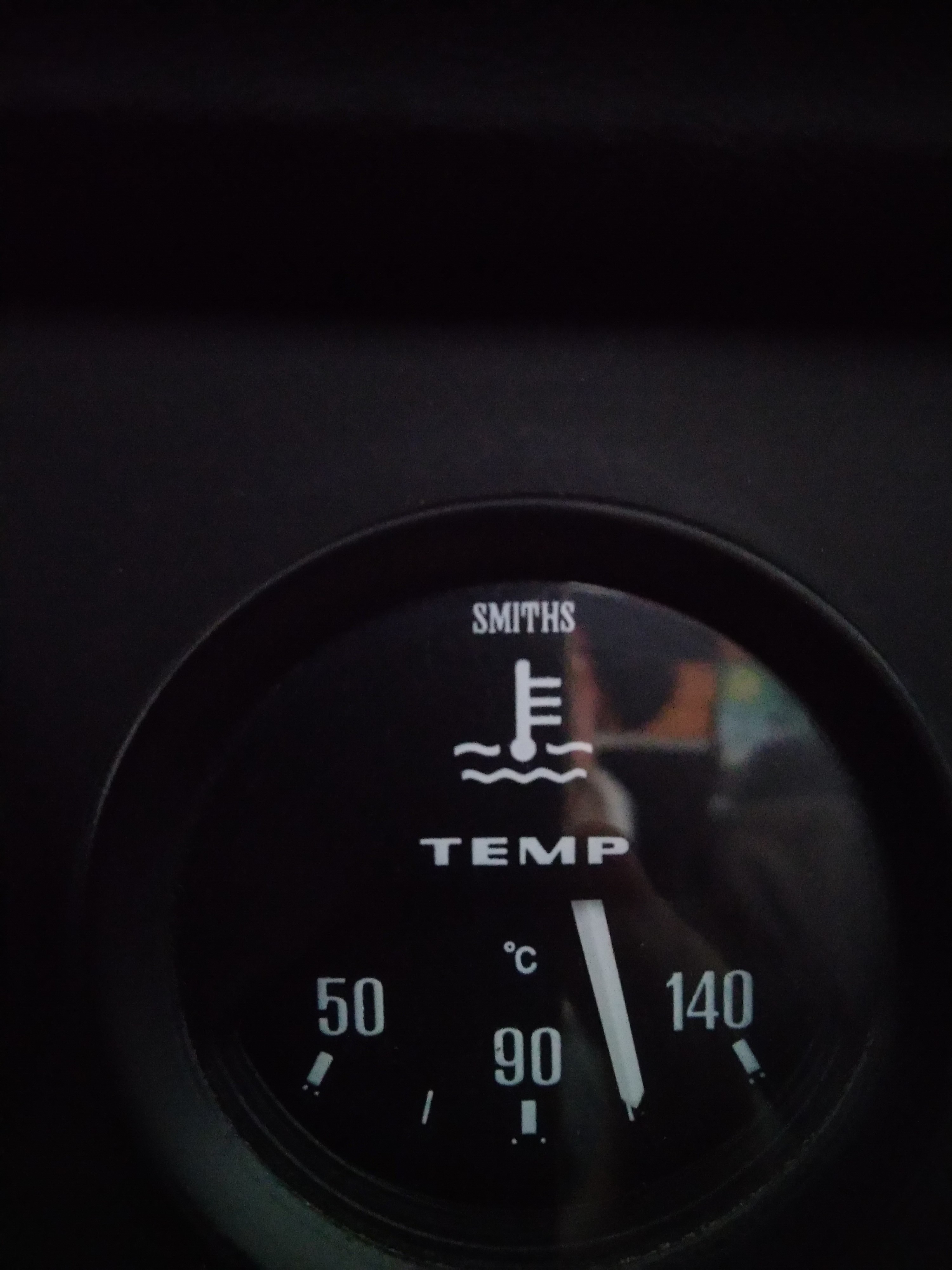

Coucou me revoilou ...
J'ai essayé de prendre des trucs pour me soigner mais quand je vois l'aiguille monter à ce niveau là , je rechute !
Après quelques kilomètres ou tout se passait bien , je suis rentré confiant et à peine la voiture à l'arrêt , le temps d'ouvrir le garage .....ça pisse sous la voiture par le reniflard du bouchon , l'aiguille monte ...mais monte ... et le ventilateur se met enfin en route.... C'est vraiment normal , ça ?
MERCI POUR VOS AVIS. Cordialement

elogan a écrit :IMG_20200121_151833.jpg
Coucou me revoilou ...![]()
Préoccupant Vouiiiiiiii , grave pas certain !!!!
J'ai eu exactement la même problématique sur mon Cvh de 85/86 avec l'aiguille qui part dans des contrées encore plus à droite ...
Nous avons eu de loooooongue discussion à ce sujet dans un post …. dont j'ai oublié le titre .
A ce jour et donc depuis plusieurs milliers de kms la problématique est toujours la même par ma faute ou ma carence a démonter , commander les pièces , ouvrir un nouveau chantier , immobiliser la voiture …...etc.……….
Pour faire simple je m'explique : Mon thermomètre montait et monte toujours vers des horizons inavouable , après avoir nettoyé , viré le calorstat , vidangé et re vidangé , bricolé tout ce qui pouvait l'être et passé des heures et des heures dans l'atelier ….après m'être fait un soucis d'enfer avec la prise de tête qui va bien……… je me suis dirigé vers la cuisine et j'ai piqué la sonde de température de four qui trainait dans un tiroir .
Au moyen d'un fil de fer et d'un scotch , j'ai plaqué la sonde contre le tuyau cuivre de circulation d'eau qui se trouve sur le coté gche du moteur en partie basse , le cable de la sonde sinuant par un trou existant dans le tableau de bord , le "compteur" de la sonde a trouvé place a coté du levier de vitesse . Durée du montage : un petit quart d'heure .
A l'essai , une bonne côte genre petit col en plein été , le mano smiths donne tranquille dans le 140°, la sonde annonce 90/95°. Pire que cela , quand la sonde indique dans les 70/80° le smiths balade tranquillet entre les 90 et 130 sans que je sache pourquoi .
Voili voilou pour mon aventure ;
Il n'empêche que je suis à ce jour convaincu qu'il faut que je mette en oeuvre des solutions a ce problème car l'été n'est vraiment pas le top pour ma Mog qui , selon mon humble avis , n'est simplement pas conçue pour rouler en montagne avec des T° supérieures à 30/40° !!!
cordialement

Re: Bouchon de radiateur
Ton smiths serait il du genre taquin?
Ton montage de test avec un thermomètre de cuisine est fort astucieux bien qu'il présente une chute de température entre intérieur et extérieur. Pour le limiter, as tu emballé la pointe du thermocouple avec un tissu mouillé pour faciliter la conduction (pas trop chaud, moins de 100°). Si ça confirme ta première mesure, et si comme par hasard le décalage est du même ordre que celui du thermostat, te voilà rassuré, juste à te rappeler 140egale 100, 110 égale 85, etc
Modeste contribution, il y en a de plus compétent que moi ici.
Vu l'heure, un petit café, le vouvray c'est ce soir.
