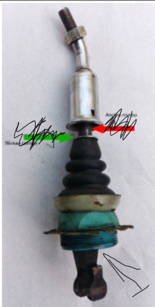

j'ai repris une photo de JAK.
(45.52 Kio) Téléchargé 565 fois
(69.45 Kio) Téléchargé 557 fois

jjd a écrit :J'ai une autre question, la partie du levier ou les éléments sont en sandwich peut-elle se démonter de la partie du pommeau, si oui comment?...
Bonne question, pour pouvoir répondre, il faudrait que j'ai l'objet en question entre les mains.
jjd a écrit :….J'en ai discuté avec quelqu'un qui m'a dit que ce n’était possible….
Surprenant, tout ce qu'un humain a monté peut être démonté...
jjd a écrit :….Il me conseil, sur le levier que j'ai commandé de le couper et de le tarauder pour mettre le pommeau, qu'en pensez-vous?....
Ben voyons, pas plus simple, comme retaraudé le pommeau ?
Mais le problème, c'est quoi exactement, votre pommeau ne se monte pas ?
Sincèrement, je ne vois pas où se situe vos soucis, si je me réfère à la photo du site où vous dites avoir acheté le levier de vitesse, normalement, il devrait se monter.
Si votre levier ressemble à celui de Jak, il suffit d'interchangé les leviers, non ?

Oui, cette partie est démontable, en voici un éclaté
(87.07 Kio) Téléchargé 524 fois

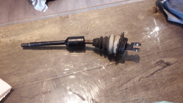

Le souci est que le levier que j’ai commandé est plus long que celui d’origine, identique à celui de JAK.
Je vais y réfléchir, mais j’ai l’impression que c’est serti.
Sinon en dernier recours la solution de l’adaptable semble intéressante.

jjd a écrit :...Le souci est que le levier que j’ai commandé est plus long que celui d’origine, identique à celui de JAK...
Bien sûr prévu pour une berline, il est plus long....
jjd a écrit :...Je vais y réfléchir, mais j’ai l’impression que c’est serti…
Très probablement par une goupille "mécanindus" ou équivalente, ou tout simplement vissé sur l'axe de commande.

Bon! Dissociation réussie!! Bonne technique de bourin, les 2 parties tiennent par un silent bloc insérer en force!!
