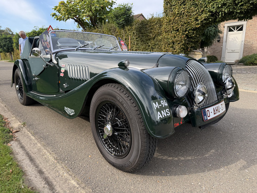

J'ai essayé un Morgan 4/4 de 10/1994, moteur Ford DOHC injection.
Est-ce normal que le levier de commande de boîte (pommeau) ne revient pas automatiquement en face de la 2ème et de la 4ème ?
Est-ce une boîte Mazda MX5 ou Ford MT75 dans ce modèle ?
Merci d'avance.
