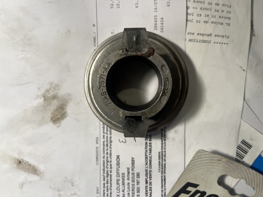

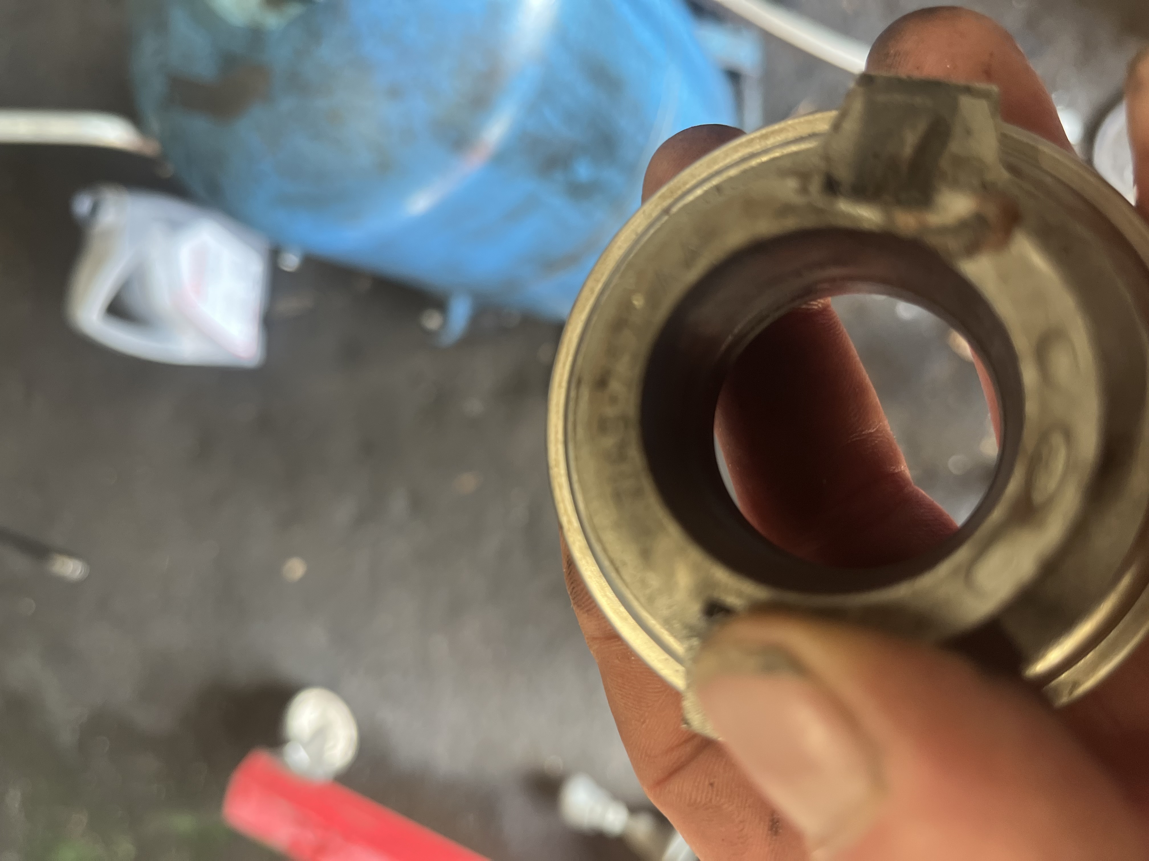

Au démontage de l’embrayage, on voit que la butée s’est mise en travers
J’avais acheté la même que celle d’origine et il a fallu la reprendre.
J’ai sans doute trop enlevé…
J’ai commande un kit d’Escort MK2 qui vient d’être livré: la butée est en plastique…et ne passe pas sur la queue de sortie de boîte!
Quelqu’un saurait il qu’elle est la vraie référence de la butée?
Y a t il plusieurs modèles de boîte avec des sorties différentes?
Tourer 1972
À bientôt
Butée d’embrayage

Maintenant qu'elle est démontée, il doit y avoir une référence dessus.
Sinon Ford Cortina de la même période, potentiellement MK3.

Sur les pièces que tu as démonté, il n'y a pas de référence inscrite dessus qui pourrait t'orienter vers une référence similaire à approvisionner ?
Sinon, belmog en Belgique est une mine d'informations et d'approvisionnement, un vrai spécialiste Morgan. Mais il faut être patient.
Autre possibilité, faire du neuf avec du vieux. Tu fais un mix entre ce qui est encore bon des anciennes pièces.

Et bien non.
La butée dans ma voiture est montée sur une queue de boîte lisse d’un diamètre de 30,4 mm (et non 34 comme sur le modèle proposé pour la Capri)
Il y a deux ans, quand j’ai reçu le modèle Ford portant exactement le même part number que celui indiqué sur la pièce existante…il était d’un diamètre interne de 30 et ne s’emmanchait pas sur la boîte
J’ai fait agrandir de 0,8 mm…et la butée s’est bloquée par mise en travers après 5000km (peut être y a t il un traitement sur la portée interne?)
Aujourd’hui, je discute avec Morgan Belgique mais ils le drr et lande des photos complémentaires…
Étrange l’artisanat britannique…

La photo que tu as mise dans le premier message est-elle celle en place dans ton 4/4 ou celle que tu as achetée?
Morgan n'étant un pro du fifo (à l'époque tout du moins) tu as peut-être hérité une butée d'un modèle précédent.
Tu parlais d'un diamètre d'arbre de 3,4 cm, donc 34mm.
