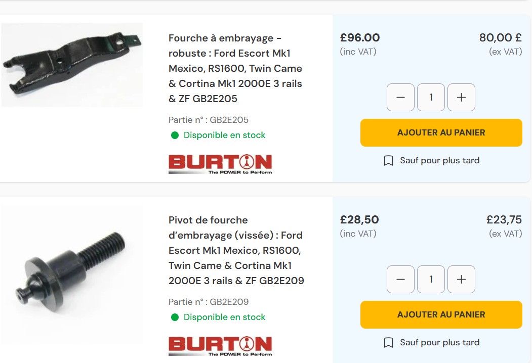

Va falloir à nouveau tomber le moteur pour aller vérifier l’embrayage
Je crains que le problème soit avec la fourchette
Quelqu’un aurait il la référence de la fourchette et la butée avant que je n’ouvre ?
Merci l’équipe!
Référence butée d’embrayage 4/4 Kent 1973

Bonsoir, j'ai un oeil rapide chez Burton, quel modèle ta butée ?
https://www.burtonpower.com/parts-by-ca ... %28Kent%29
Et pour la fourchette :

Il y a aussi des fourchettes et autres pièces chez Motomobil Gmbh:
clutch release lever OHC 1,6-2,0l (for 4-speed in Germany gearbox type B / in UK type E "Rocket" & gearbox type 3 & 5-speed gearbox gearbox gearbox type 9) https://share.google/4iGv7Xss6Cv6Jreli

Re: Référence butée d’embrayage 4/4 Kent 1973
That’s great sir!
La reference Cortina m’avait échappée
Je restait sur la Capri et ça donne trop de résultats differents.
Je cherche un garage capable de le prendre la voiture cette semaine afin de ne pas l’abandonner en Normandie…d’autant plus que j’ai un copain américain qui vient le 8 septembre faire les Châteaux de la Loire avec nous en Morgan…
I keep you posted!
I keep you posted!
J’ai changé l’embrayage de ma 4/4 moteur Kent 1600 de 1978 avec des références de Ford escort mk2.
Kit embrayage réf:42700350-1. Rlt pilote réf:15964680-9 + diverses pièces le tout chez motomobil
par contre j’ai gardé ma fourchette.
